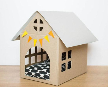

Step 13: Crea Una Representación En 3D De La Casa Del Gato Para Revisarla Visualmente
Crearemos una representación de nuestro proyecto para poder apreciar como terminaría cabe recalcar que la foto que esta adjuntada es un modelo mas no necesariamente tiene que terminar así.
