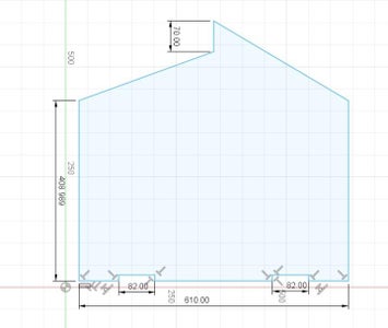

Step 1: PLANIMETRÍA DE CARA FRONTAL
Este plano indica las medidas y ángulos de la cara frontal.

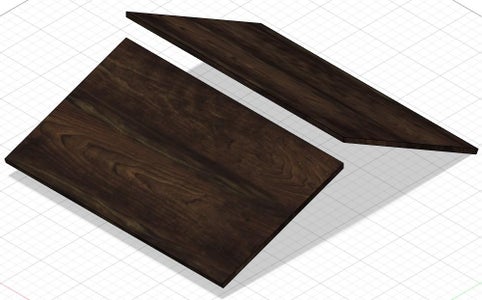

Step 5: PLANIMETRÍA CARA DEL TECHO
Medidas y ángulos de la cara de techo.
Step 6: Extrucción Y Materialización De La Cara Techo
Extrucción de 13 mm y Materialización de madera de Pino.

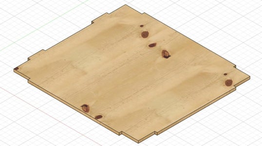

Step 7: PLANIMETRÍA CARA BASE
Medidas de la Cara Base
Step 8: EXTRUCCIÓN Y METERIALIZACIÓN DE LA CARA BASE

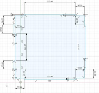

Step 9: PLANIMETRÍA DE CARA LATERAL
Medidas de la Cara lateral, la cual debe ensamblarse 2 veces.
Step 10: EXtrucción Y Materialización De La Cara Lateral.

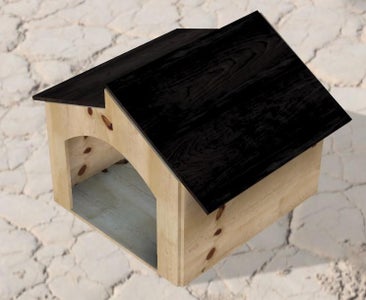

Step 11: PRODUCTO FINAL
Crear otra zona de trabajo en la cual se ensamblará todas las piezas creadas.
