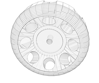

- Encaixar o berço de microtubos no eixo do motor com a ferramenta da foto.

Observações importantes:
- O motor tem que ficar preso com a rosca travante M3 conforme foto.
- Não há componentes especiais, ou seja, o Shield está "pelado". Tudo pode ir direto no arduino ;)
- Prender bem aponta pois o motor é forte e pode soltar
- Foi necessário serrar o eixo do motor pela metade
- Estendemos a caixa além do tamanho original
- Do projeto original retiramos o sensor conta-giro.
