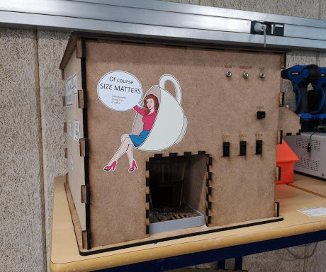

Vi er en grupper studerende på 2. semester fra uddannelsen automationsteknolog, der gennem et selvvalgt projekt har tegnet, bygget og programmeret en kaffemaskine fra bunden. Vi vil på denne side forklare og illustrer forløbet fra start til slut,. Dette er kaffemaskine V1.0 som vil blive videreudvikle på under næste semester.

Dette er de komponenter der hovedsageligt er blevet brugt til at fremstille kaffemaskinen. Derudover er der brugt ledning, samlemuffe, skruer osv. til at fortråde og samle maskinen. Til fremstilling af maskinen har vi selv produceret nogle emner. Tragten, drypbakken og de 3 siloer med tilhørende snegl er 3D printet. Disse elementer er tegnet i Tinkercad (et gratis online program), og printet i FabLab. FabLab er et værksted vi har adgang til via EAL, hvor der er adgang til diverse maskiner. Det er også her vi har konstrueret kabinettet, som består af 6 mm MDF plade. Kabinettet er tegnet i Abobe Illustrater og derefter laserskåret. Kaffemaskinen er dekoreret med forskellige klistermærker der ligeledes er printet i FabLab. Den rustfri ståltank har gruppen selv svejset og varmelegemet er taget fra en aflagt elkedel. Derudover er de resterende komponenter tilkøbt.

Fronten på kaffemaskinen er udstyret med 3 dioder, 3 vippeknapper og 1 startknap. De 3 dioder indikere hvilken tilstand maskinen befinder sig i. Den grønne diode "Klar" fortæller at maskinen er nu er klar til at hælde en drik op. Den gule diode "Brygger" giver besked om at der er blevet valgt en drik og at kaffemaskinen er igang med at skænke drikke. Den røde diode "Fejl" indikere en fejltilstand på maskinen, det kan enten være at der ikke er vand nok i tanken eller at temperaturen ikke er nået, og det er derved ikke muligt at bestille en drik. De 3 vippeknapper "Kaffe", "Kakao" og "Mælk", bruges til at dossere henholdsvis kaffe-, kakao- og mælkepulver. Vippeknapperne har 3 positioner 1,0 og 2. Enten kan de stå i neutral position altså 0 og derved vælger man ikke at dosere det valgte produkt. Position 1 er for en enkelt dossering og position 2 giver en dobbelt dossering. Et eksempel kunne være "Kaffe" = 2 og "Mælk" = 1. Man kan også sætte de 3 vippeknapper til 0 og derved få skænket en kop varmt vand til the. Den sidste knap er "Start", den trykkes på efter man har valgt sin drik og derved igangsætter brygning af drikken.
