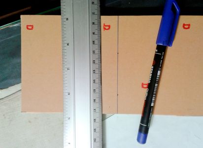

El primer paso es medir el trozo que ocupamos de placa. Generalmente es buena idea cortarle una franja completa al material. No suele funcionar bien cortar solo un cuadrito, por la forma en que hay que marcar y flexionar el material.
A partir del borde que corresponda, medimos el ancho de placa que ocupamos, y con marcador hacemos un punto. Esto en los dos extremos de la franja que vamos a cortar. Luego unimos los dos puntos para obtener la línea de corte.
Marcamos la línea en ambos lados del material, porque el corte tenemos que hacerlo por los dos lados. Es importante vigilar que las líneas estén alineadas en ambos lados.
Es importante cortar el material un poco más ancho de lo que ocupamos, por lo menos medio centímetro a cada lado. Esto porque durante el corte muchas veces se desvía la cuchilla, y terminamos dañando el material alrededor de la línea.
