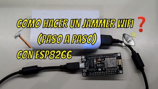

Solamente un módulo wifi esp8266, una fuente de alimentación de 5 voltios, el mismo que usan los celulares para ser cargados. Ahora veamos una foto del esp8266-esp12e

Tenemos varios fabricantes y modelos en teoría debería funcionar para todos, lo importante es que tenga una memoria de al menos 1 mega, aunque algunos esp-01 tiene una memoria de 512 kb, se podría usar pero hay que comentar la lista de proveedores de MAC en data.h
Aca les dejo el pinout, aunque no o vamos a utilizar para nada, siempre es bueno tenerlo presente
