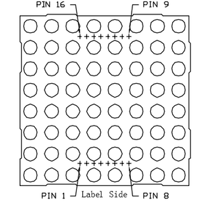

Geralmente, existem dois tipos de placas - negativo comum e positivo comum.
Os pinos são distribuídos nas duas extremidades da placa. Os pinos numa extremidade (geralmente o lado da etiqueta) vão do 1 ao 8 da esquerda para a direita, enquanto no oposto vai do 9 ao 16 da direita para a esquerda.

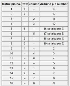

Para ambos os tipos de placa, as colunas de Leds são controladas pelos pinos 13, 3, 4, 10, 6, 11, 15 e 16 e as linhas pelos pinos 9, 14, 8, 12, 1, 7, 2 e 5.
Então se por exemplo quisermos ligar o Led superior esquerdo, temos de definir o pino 9 como HIGH e o pino 13 como LOW placa;

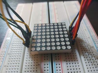

Step 2: Step 2: Ligar a Placa LED Ao Arduino
Seguindo o esquema apresentado e compreendendo a tabela, ligue a a Matrix à placa Arduino usando os cabos.
Cuidados: a orientação da placa Matrix é muito importante coloque a parte com a inscrição do modelo para baixo e siga a imagem. Um concelho é associar que os pinos analógicos estão ligados à parte com a inscrição.
