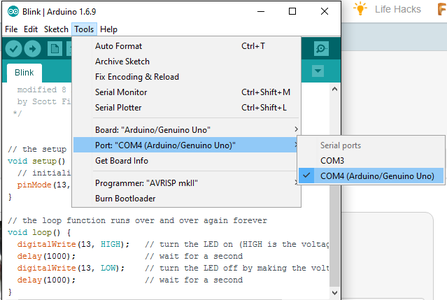

Step 4: Conectar Y Cargar Programa
Lo siguiente es comunicar el arduino con el computador para poder cargarle el código con el cual este trabajara.
Después de conectarlo procedemos a abrir el programa arduino IDE.
Después de abrir el programa procedemos con los siguientes pasos para cargar nuestro programa:
1. Abrir el .ino que esta adjunto.
2. Asegurarnos que el board seleccionado es el que tenemos, en mi caso fue un arduino uno.
3. Asegurarnos que tenemos el puerto de comunicación correcto.
4. Darle a upload.
5. Esperar que cargue.
6. Ver como nace la magia en el arduino.
nota: Este programa lo hice partiendo del ejemplo de analoginput. En este borre u cambie los digitalWrite por analogWrite, agregue una función de mapeo y cree una nueva variable.Para cambiar los pasos del del cambio solo se tienen que cambiar los valores del mapeo.
