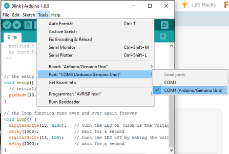

Step 4: Conectar Y Cargar Programa
Lo siguiente es comunicar el arduino con el computador para poder cargarle el código con el cual este trabajara.
Depues de conectarlo procedemos a abrir el programa arduino IDE.
Después de abrir el programa procedemos con los siguientes pasos para cargar nuestro programa:
1. Buscar el ejemplo de fade en la pestaña de ejemplos.
2. Asegurarnos que el board seleccionado es el que tenemos, en mi caso fue un arduino uno.
3. Asegurarnos que tenemos el puerto de comunicación correcto.
4. Darle a upload.
5. Esperar que cargue.
6. Ver como nace la magia en el arduino.
