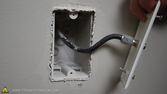

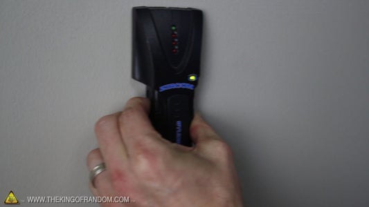

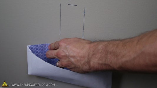

Para colocar o seguro, pesquisa em torno de sua casa para uma parte limpa da parede e usar um localizador de vigas, para localizar uma área entre os pregos.
Quando você encontrar um local que funciona, medir a altura que coincide com as lojas nas proximidades, e adicione metade e polegada.
Em seguida, alinhar a marca com o canto inferior esquerdo da caixa, e contorne os lados. Este é o lugar onde você precisa de cortar na parede.
Eu escolhi ficar um envelope sob as marcas, de modo que quando o corte no sheetrock, o envelope pega a poeira, reduzindo a bagunça que tem de ser limpo depois.
É importante cortar cuidadosamente e com movimentos superficiais, porque pode haver fios elétricos por detrás do muro e você não quer cortá-los por acidente.

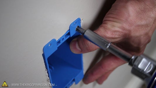

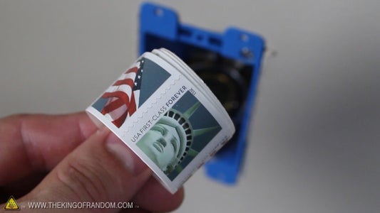

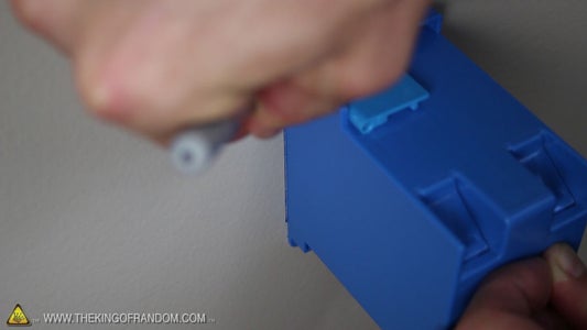

Quando está tudo cortado, você deve achar que sua caixa azul empurra-se perfeitamente, e descansa encostado na parede.
Quando você ajustar os parafusos nos cantos, você pode ver que ele aperta as abas na parte de trás, prendendo a caixa apertado para a parede.

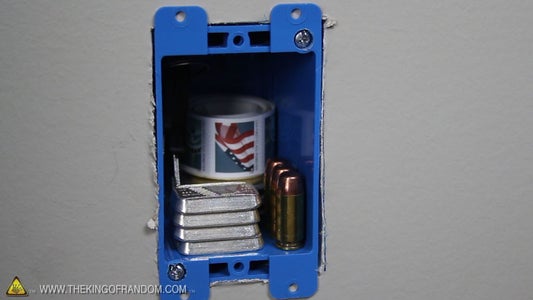

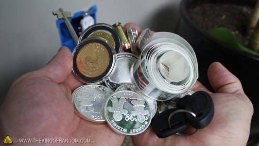

Neste ponto, você pode começar a carregar o seu seguro, com algo importante. Talvez alguns selos que você deseja salvar? Um conjunto de chaves de reposição? .. O que acontece com munição de emergência?

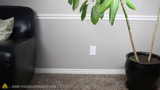

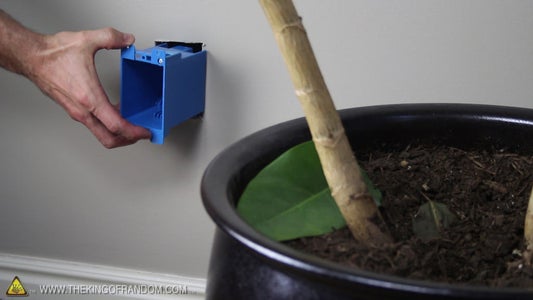

Tudo o que você colocar lá, quando está tudo escondido, basta adicionar a placa de cobertura, e dane-se juntos.
As possibilidades são, ninguém nunca vai acho que não há nada escondido dentro.
Se você quiser ir um pouco mais longe, tente empurrar alguns móveis na frente da tampa, porque fora de vista, significa fora da mente.

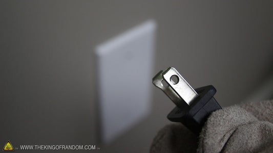

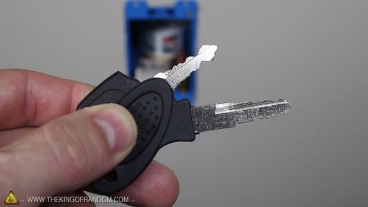

Agora, se chegar a hora em que você precisa para abrir o seu cofre, mas você não tem uma chave de fenda, não há problema. Basta utilizar os pinos de uma ficha. As lâminas se encaixa perfeitamente no parafuso-cabeças, o que lhe completa, e acesso ilimitado.

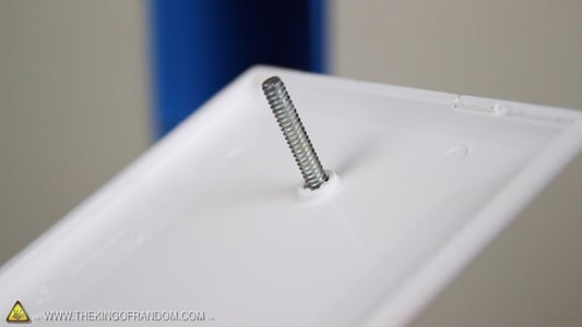

Por exemplo, se você planeja usar muito isso, e não pode ser incomodado, com desapertando-a cada vez, tentar furar os furos com um "bit 9/64 perfuração. Seguida, adicione um pouco de super-cola, para onde os parafusos de encontro a placa de cobertura.
Desta forma, os parafusos serão realizadas rapidamente no lugar, e agora você pode simplesmente alinhar os buracos, e pressioná-lo juntos, em um instante.

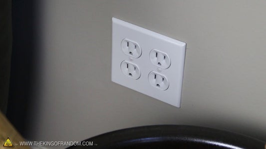

Se você quer este se misturar melhor com o ambiente, tente adicionar uma saída para a frente da caixa, e uma placa de acabamento sobre isso. Agora, o seu segredo seguro olha como todos os outros pontos de venda em sua casa.
Tem tanta coisa que você precisa de um seguro maior? Tente atualizar, para uma turma de casal. Isso lhe dá quase o dobro do espaço de armazenamento, e instala tão facilmente como os outros.

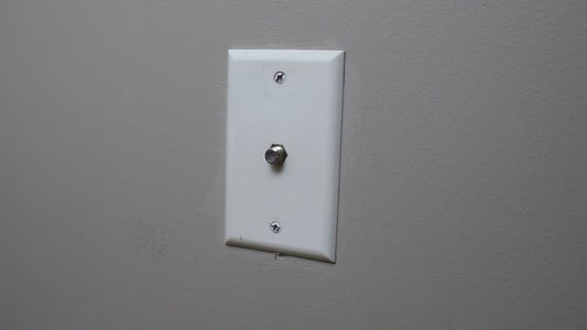

Como reflexão final, se você não quer gastar os US $ 3 em materiais, ou cortar buracos em suas paredes, basta olhar para um desses jacks cabo ao redor da casa.
O cabo é protegido, não há muito espaço no interior, e é um ótimo lugar para esconder coisas, como a sua lista de senhas de computador.
Não é só esta opção livre, mas as chances são, você já tem los por toda a casa.
