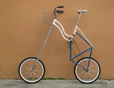

Las bicicletas altas son un tipo de transportación modificado que pueden ser personalizadas según el ensamblaje y la selección de la bicicleta. Esta bicicleta que se ve arriba la llamamos la High Rider, debido a su horquilla larga y la semejanza que tiene con un coche de tipo Low Rider.
Hecha por Gabriel Kaprielian y Garret Farmer.

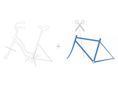

Step 3: Corta Los Cuadros
Usa una amoladora, u otra herramienta adecuada, para cortar los cuadros (yo sé que en la foto pero hay tijeras, ¡pero no las uses!). Puedes sobreponer los dos cuadros para averiguar dónde cortar. Esto determinará la altura final de la bicicleta High Rider. Asegúrate de no cortar la caja del pedalier de la bicicleta para mujeres.

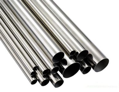

Step 5: Horquilla De Acero
Tendrás que conseguir un tubo de acero para fabricar la horquilla alargada. El acero inoxidable se recomienda. El diámetro del tubo ha de ser más grande del de la horquilla de la bicicleta para mujeres, para que esta se pueda caber dentro del tubo de acero.
Step 6: Cortando La Horquilla De Acero
Corta la horquilla de la bicicleta para mujeres en el medio, dejando parte de las partes superior e inferior, como se ve en el dibujo de arriba.

Step 8: Montando En Alto
Diviértete montando en alto, y haz algunas otras High Riders con tus amigos para que puedan formar una pandilla.
