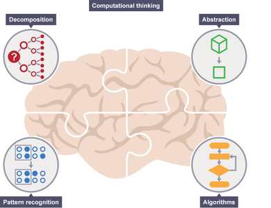

運算思維(Computational Thinking)
2006年3月,美國卡內基·梅隆大學計算機科學系主任周以真(Jeannette M. Wing)教授因提出並倡導「計算思維」(Computational Thinking) 而享譽計算機科學界。她在美國計算機權威期刊《Communications of the ACM》雜誌上給出並定義計算思維(Computational Thinking)。周教授認為:計算思維是運用計算機科學的基礎概念進行問題求解、系統設計、以及人類行為理解等涵蓋計算機科學之廣度的一系列思維活動。在她看來,「計算思維是一種普適思維方法和基本技能,所有人都應該積極學習並使用,而非僅限於計算機科學家。」
綜合上述,運算思維就是問題的解決策略,使用電腦、人或兩者都可以理解的方式來呈現問題的解決方案。(BBC:Introduction to computational thinking),蓋可分為下列部分:(參考:兒童程式設計 KidsCoding)
  1. 問題分解(Decomposition):
    breaking down a complex problem or system into smaller, more manageable parts.
    將複雜的問題或系統分解成更小、更易於管理的問題;進而能夠更容易理解與處理、維護。
  2. 模式識別(Pattern Recognition):
    looking for similarities among and within problems.
    為了讓解決問題更有效率,將每個小問題分別檢視,思考之前是否有解過類似的問題;比對問題、模式。
  3. 抽象(Abstraction):
    focusing on the important information only, ignoring irrelevant detail.
    只注意重要的細節,忽略不相關的資訊;
  4. 演算法(Algorithms )
    developing a step-by-step solution to the problem, or the rules to follow to solve the problem.
    設計簡單的步驟或規則來解決每個小問題。

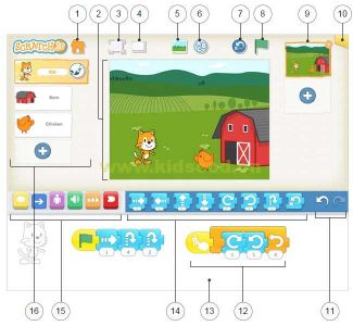

Step 4: Scratchjr教程:操作界面说明
  1. Save:Save the current project and exit to the Home page.
    儲存:保存並退出返回主畫面。
  2. Stage:This is where the action takes place in the project. To delete a character, press and hold it.
    舞台區:程式主畫面,移動角色,如要删除請按住角色。
  3. Presentation Mode:Expand the stage to the full screen.
    全螢幕顯示。
  4. Grid:Toggle on (and off) the x-y coordinate grid.
    網格模式:打開、關閉(xy)座標網格。
  5. Change Background:Select or create a background image for the stage.
    選擇或創建背景。
  6. Add Text:Write titles and labels on the stage.
    舞臺上添加文字。
  7. Reset Characters:Reset all characters to their starting positions on the stage. (Drag characters to set up new starting positions.)
    重置角色在舞臺上的起始位置。(拖動角色來設定新的起始位置)。
  8. Green Flag:Start all programming scripts that begin with a "Start on Green Flag" block by tapping here.
    綠旗:按下綠旗「開始執行」。
  9. Pages:Select among the pages in your project — or tap the plus sign to add a new page. Each page has its own set of characters and a background. To delete a page, press and hold it. To reorder pages, drag them to new positions.
    頁面:點擊“+”以添加新頁。每一頁有自己的角色和背景。要删除一個頁面,長按。重新排序,直接拖動到新的位置。
  10. Project Information:Change the title of the project, see when the project was created, and share the project (if supported by your device).
    專案(主題)資訊:修改標題、查看項目資訊,分享。
  11. Undo and Redo:If you make a mistake, tap Undo to go back in time, reversing the last action. Tap Redo to reverse the last Undo.
    回覆或重作:如果要撤銷操作,返回上一步;如果要取消回覆,按重做撤銷動作。
  12. Programming Script:Snap blocks together to make a programming script, telling the character what to do. Tap anywhere on a script to make it run. To delete a block or script, drag it outside the programming area. To copy a block or script from one character to another, drag it onto the character's thumbnail.
    程式設計腳本:將各個程式積木塊組合在一起形成一個腳本,積木塊可以透過拖入、拖出來快速增删程式的執行命令。
  13. Programming Area:This is where you connect programming blocks to create scripts, telling the character what to do.
    程式設計區:放置程式設計腳本區域。
  14. Blocks Palette:This is the menu of programming blocks. Drag a block into the programming area, then tap on it to see what it does.
    程式設計塊選單,可選擇直接拖動到程式設計區。
  15. Block Categories:This is where you can select a category of programming blocks: Triggering Blocks (Yellow), Motion (Blue), Looks (Purple), Sounds (Green), Control (Orange), End Blocks (Red).
    程式塊分類:【觸發(黃色),動作(藍),外觀(紫色),聲音(綠色),控制(橙色),結束(紅色)。】
  16. Characters:Select among the characters in your project — or tap the plus sign to add a new one. Once a character is selected, you can edit its scripts, tap its name to rename it, or tap the paintbrush to edit its image. To delete a character, press and hold it. To copy a character to another page, drag it to the page thumbnail.
    角色:一次選擇一個角色進行編輯,點擊畫筆修改角色,長按删除,拖動角色到其他頁面實現複製。
