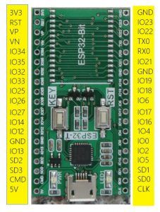

Step 2: Pin Out

Aclaración importante!!! El módulo hay que soldarlo a la placa.
