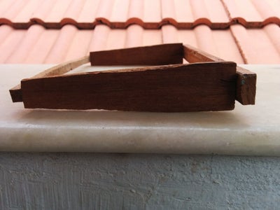

Los cuadros se componen de dos tablas rectangulares y dos con forma de calzo. Sigue las dimensiones dadas en las instrucciones que aparecen en la foto de arriba para cortar 2 tablas en forma de calzo. Asegúrate de que todos los cuadros son semejantes y que se adapten bien a la caja.
Toma una pequeña tabla rectangular de 280x200mm y dos con forma de calzo (Consulta el boceto para las dimensiones del calzo). Deja un espacio de 10 mm de los bordes de la tabla rectangular y fíjala a los extremos anchos de las tablas con forma de calzo. (Ve las imágenes) A continuación, toma una tabla de 260mm de largo (con sección transversal cuadrada) y fíjala a los extremos más estrechos de las tablas con forma de calzo. (De nuevo, ve las imágenes) Tu cuadro está completo. Insértalo en la caja. Asegúrate de que quepa perfectamente en la caja, haciendo ajustes donde sea necesario. Si el primero cuadro está bien, haz 8 más.

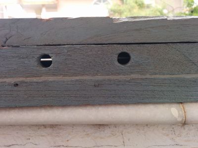

Por último añade lados y un borde de 10mm alrededor del techo, como se ve en la foto.
También, haz dos agujeros de 2 mm de diámetro en las caras opuestas como se muestra en la foto.
