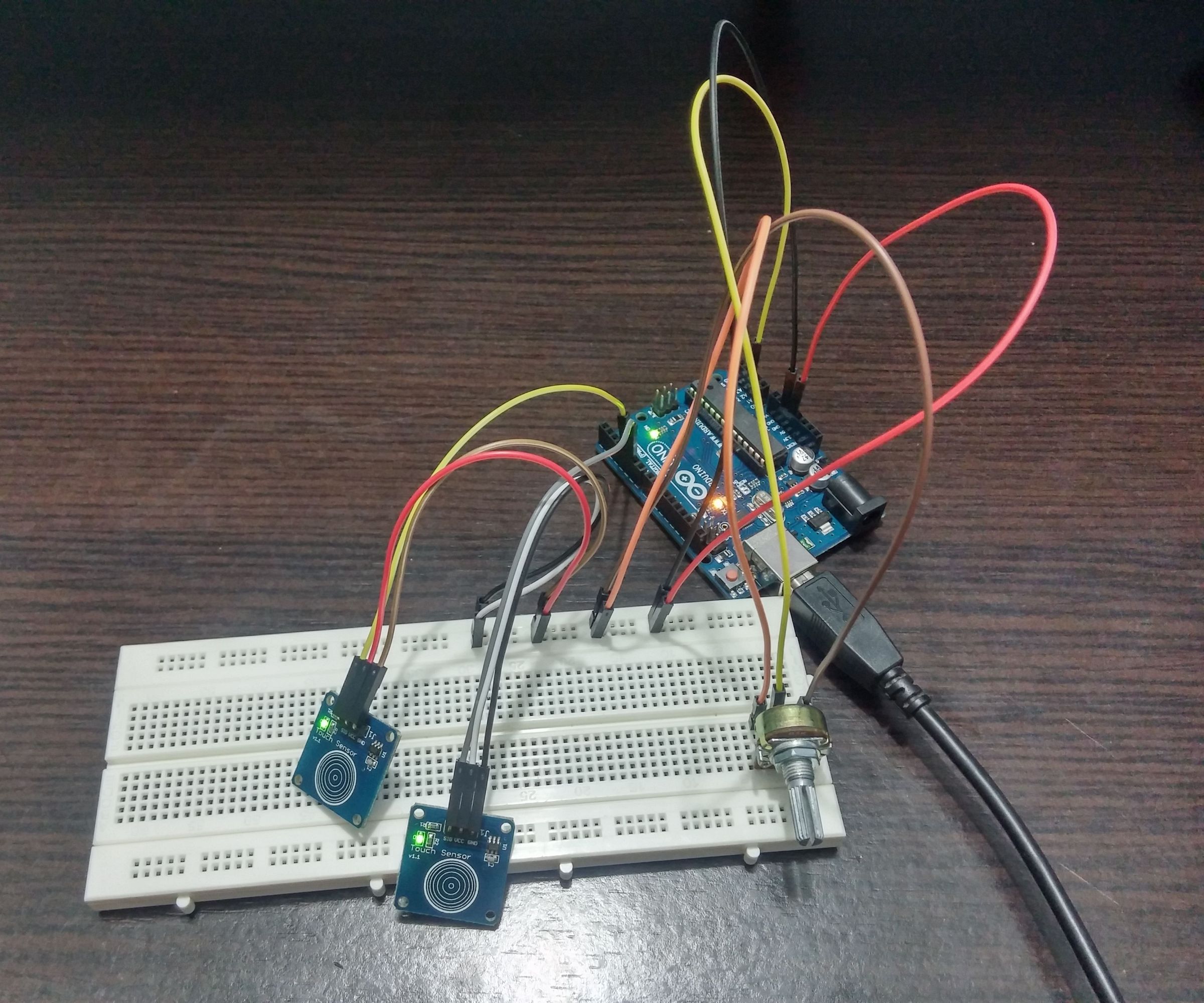

Este proyecto sera una continuación o una implementan mas a fondo de mi proyecto anterior (Potenciometro, Botones y Arduino UNO como Joystick, leer este instructable es clave para poder entender como funcionara lo que a continuación se creara y explicara), en donde se creara y se usara casi la totalidad del potencial que UnoJoy nos da para crear un control, ya que no usaremos los dos Joysticks análogos que posee un control de PS3, por ejemplo. Crearemos un control retro, arcade, que se maneja mecánicamente por 8 botones y una palanca, con la caja para montarlo en su totalidad y luces para los botones.
