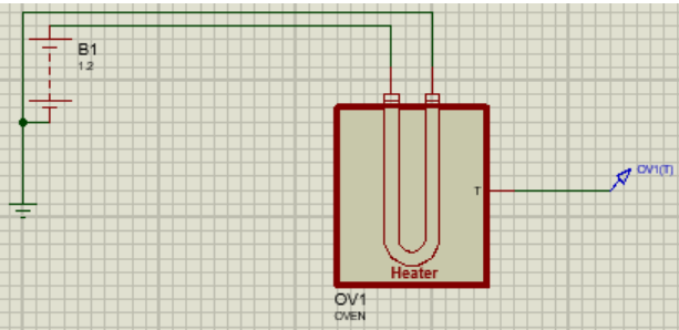

Iniciaremos este proyecto realizando el montaje del circuito de un horno (bombilla), simulando en el programa isis proteus.
Se utiliza el sensor de temperatura lm35 el cual envía una señal de Salida lineal de 10 mV/°C esta señal esta conectada al conversor analógico digital del microcontrolador atmega2560 de 10bits donde varia de 0-1023 y matemáticamente se opera para evidenciar la temperatura en centígrados, en cuanto al control de potencia de la salida se usa el modulo de pwm del microcontrolador de 0-255 determinando asi el ciclo de trabajo 0-100% y el bombillo de 12v.

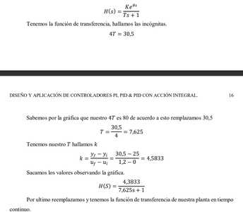

Ya que trabajaremos con 12 voltios y una potencia de 3,6 W podemos encontrar nuestra función de transferencia de nuestra planta por medio del programa de Proteus donde se diseñará el funcionamiento para la construcción de la función de transferencia de nuestra planta.

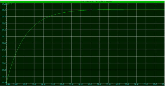

en proteus simulamos el 20% de la alimentación total de la planta real. Ubicamos 25 grados de temperatura amiente y procedemos a graficar nuestra salida de voltaje del horno.
Procedemos a construir nuestra función de transferencia de nuestra planta en tiempo continuo.

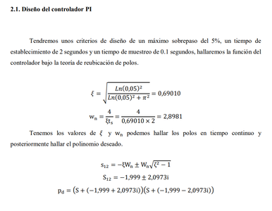

Step 2: Diseño Del Controlador PI

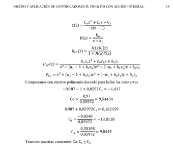

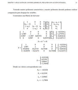

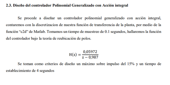

Step 4: Diseño Del Controlador Polinomial Generalizado Con Acción Integral

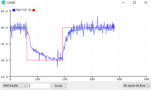

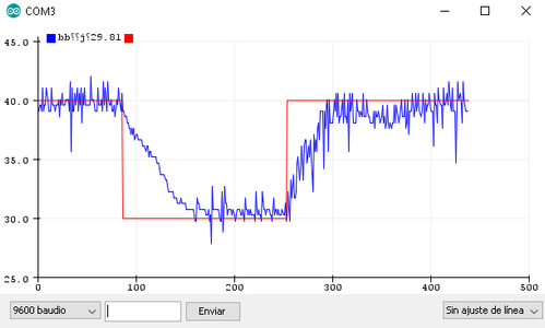

Step 5: RESULTADOS

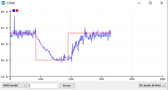

Como conclusión principal encontramos que los valores resultantes de las constantes son un elemento bastante importante al momento de diseñar un controlador, ya que nos definirá la estabilidad y el funcionamiento del controlador. Podemos concluir que se al momento de comparar el sistema y el controlador simulado contra el sistema y el controlador real, existe una gran diferencia en cuanto a señales y funcionamiento, deducimos que esto es debido a que en las simulaciones no se tienen en cuenta variables existentes en el ambiente y en la vida real. Al momento de realizar el controlador PI se discretico la función por medio del método hacia atrás y pretendimos realizar el siguiente controlador que se trataba del PID, pero encontramos que al momento de hallar el polinomio característico se tornaba más extenso el cálculo. Es por esto que decidimos realizarlo por medio de la función ‘c2d’ de Matlab. Se evidencio que, en nuestra planta real, al momento de llegar a la referencia se encontraban oscilaciones mínimas, deducimos que esto sucede ya que al tratarse de una variable como la temperatura puede llegar a influir las variables que existen en el ambiente, los cambios de temperatura etc

void loop() {
  int value = analogRead(sensorPin); //0-1023
  float millivolts = (value / 1023.0) * 5000;
  float celsius = millivolts / 10;
  Serial.print(celsius);
  Serial.print(",");
  //Serial.print(PWM);
  /*Serial.print(",");
//   Serial.print(value);
  Serial.print(",");
  Serial.print(VsetP);*/
  Serial.print(",");
  Serial.println(setPoint);
  delay(1000);

valor_salida_pwm=(pwmAnt)+(9.54459*error)-(13.8118*(errorAnt))+(5.0415*errorAnt2);
pwmAnt=valor_salida_pwm;
errorAnt2=errorAnt;
errorAnt=error;
