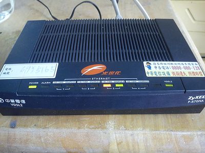

現在台灣大多使用中華電信光世代寬頻,而光世代小烏龜有提供port forwarding功能,透過轉址服務即能從外網(亦即世界各個角落)定位到家中ESP8266,接下來即為大家介紹。
Step 1: 確定小烏龜位址
whatsmyip 可幫我們找到咱們的位址,假設是12.34.56.78

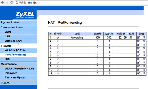

Step 2: 設定小烏龜轉址服務(以光世代P784機上盒為例)
1. 打開瀏灠器,輸入http://192.168.1.1,帳密皆為 user

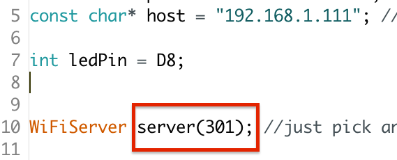

Step 3: 上傳ESP8266程式碼
1. 在Arduino IDE中設定好NODEMCU環境後,打開NodeMcu.ino

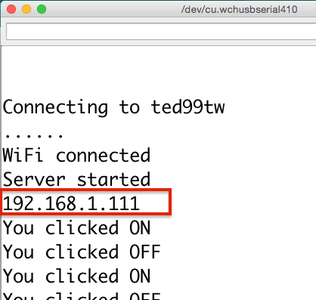

2. 上傳後,打開終端機,即可看到ESP8266的位址,此例為 192.168.1.111

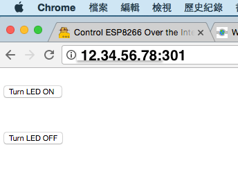

Step 4: 由外網連上家中ESP8266
設定好前面步驟後,便可在世界各個角落連到家中ESP8266了,若有任何問題,歡迎聯繫 ted99.tw@gmail.com
