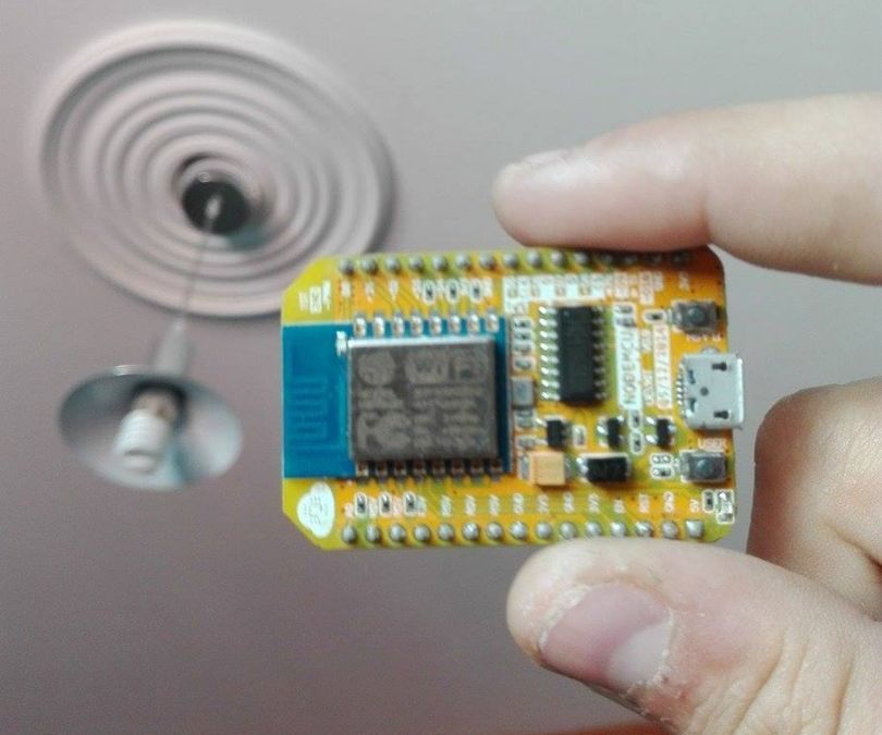

- ESP8266 NodeMCU

En la primer imagen se muestra una conexión muy sencilla, con la cual generas una fuente bipolar con dos baterías como lo mencionamos anteriormente, si tu usas el NodeMCU V1.0 puedes conectar la salida de señal del sensor directamente al pin analógico A0, pero en caso de usar cualquier otra versión del ESP8266, tendrás que usar un arreglo de resistencias como el que vemos en a segunda imagen dado que el ADC del ESP8266 es de 0-1.8v (El nodeMCU ya tiene las resistencias), si no haces esto, Quemaras el ESP8266.
Ahora es momento de conectar nuestros electrodos, tendrás que poner 3 electrodos en tu brazo, uno en la parte de abajo del musculo como lo dice la primer imagen, este servira como referencia a 0, los otros dos electrodos tienen que estar en el musculo a medir, con una separación aproximadamente de 5 cm.
Una vez tengas conectado, los electrodos y el Sensor al ADC con la configuración de resistencias que apliquen en tu caso es hora de programar!.
In the first photo is shown a very easy connection, which you can use to create a bipolar power supply, like we said one step before, if you're using the NodeMCU v1.0 you can connect the output of the sensor directly to the analog pin A0, but in case you're using any other ESP8266 version , you need to use an resistor array like the one on the second image because the ESP8266 ADC goes from 0v to 1.8v (In the NodeMCU the resistors are included), if you dont do this you WILL burn your ESP8266
Now it's time to connect our electrodes have to put 3 electrodes on your arm, one in the bottom of the muscle as stated in the first picture, this will serve as reference to 0, the other two electrodes have to be in the muscle to measure, spaced approximately 5 cm.
Once you have all connected, the electrodes, and the Sensor with the ADC with your needed configuration of resistors it's time to program!
