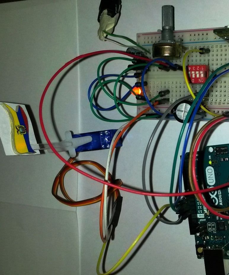

Step 1: Conexión Del ADXL345
Conectamos cables en las salidas GND, VCC, SDA y SCL del ADXL345 para conectarlos en los pines respectivos del Arduino Nano y realizar la comunicación I2C.
Step 2: Conexión Del Arduino Nano
Los cables de VCC y GND del ADXL345 se conectarán a los pines 5V y GND del Arduino Nano. De igual manera para el bus de comunicación I2C que son los cables SDA y SCL que pertenecen al ADXL345, deben ser conectados a los pines A4 y A5 del Arduino Nano, respectivamente.
Step 3: Conexión Del Servomotor
El servomotor tiene tres cables, los cuales serán conectados al Arduino Nano de la siguiente manera:
CABLE COLOR PIN_ARDUINO_NANO
VCC ROJO 5V
GND MARRÓN GND
SEÑAL AMARILLO D9
Step 4: Programación
La explicación del código comienza a los 5:07min en el vídeo.
Step 5: Prueba a Cero Grados Del Eje Del Servomotor
En el monitor serial la respuesta a cero grados del servomotor es con el valor de -27
Step 6: Prueba a 180 Grados Del Eje Del Servomotor
