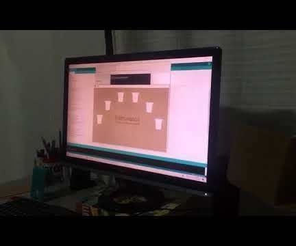

La librería de bleKeyboard nos permitirá usar el Bluetooth del Arduino ESP32 para conectarnos a nuestro computador mediante Bluetooth. Nuestro Arduino tiene la función de simular que estamos oprimiendo una tecla, que en este caso son W, S y la barra espaciadora, las teclas necesarias para nuestro videojuego.
Step 4: Hardware
Como puedes ver, en nuestro caso hemos usado una caja de cartón. adentro se encuentra el cableado y el arduino y, lo cual es muy importante, recuerda dejar expuestos los dos sensores.
Step 5: El Videojuego
Para la realización del videojuego nosotros creamos el fondo y algunos assets y el sonido fueron descargados de la pagina https://opengameart.org/, la cual contiene assets gratuitos que puede usar ustedes mismos.
¡Descarga aquí el videojuego para que lo manejes con el controlador que has creado tú mismo!
