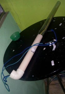

Step 2: Estrutura Do Sabre:empunhadura
Para a estrutura básica do nosso sabre vamos cortar o cano de PVC num comprimento confortável de ser empunhado com 2 mãos,no meu caso 30 cm ,feito isso o cano deve ser lixado.
Para os botões o certo é marcar com caneta na onde seus dedos descansem naturalmente para furar e posicionar os botões depois, principalmente para o analógico,eu coloquei os botões por fora então nesse passo eu só marquei o meio para me lembrar onde se situa o centro de massa do sabre e coloquei o furo para o interruptor do LED.

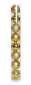

Step 3: Estrutura Do Sabre:Lamina
Para a lamina foi usado um plástico de baixa qualidade que era usado como embalagem de esfera de natal, o correto seria um plástico mais rígido, porem aqui o foco do sabre ser usado no jogo então infelizmente tu não vai ficar batendo ele por ai, só virtualmente.
O plástico deve ser lixado bem e com calma, após isso o ferro de solda será usado para “encolher” com muita calma a extremidade aberta dele ,para que ele consiga encaixar dentro do cano, mais tarde ele será fixo com um pouco de cola quente e muita fita.

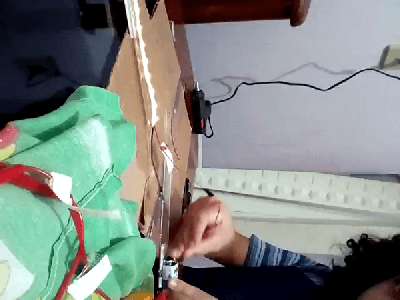

Step 5: Eletronica Interna Do Sabre:LEDs Da Lamina
Solde fios longos no conector da bateria ,o suficiente para que seja possível soldar os LEDs por fora do cano(seguindo o mesmo processo do Giroscópio, aplique cola quente nos terminais do LED após soldado para evitar que os fios soltem caso você colida o sabre).
O circuito é separado do Arduino pois dai o controle pra ver se acende ou não fica opcional para você ,e assim mesmo desconectado do Arduino, ele ainda pode ser usado como um sabre de luz comum que acende.
Solde os dois terminais próximos do interruptor, cada fio de um ligado a um trecho de fio de um polo escolhido do circuito da bateria e do LED .
Feito isso vamos envolver a fita de LED em saquinhos plásticos pequenos, geralmente os de que vem em CD ,isso vai ajudar a luz a refletir mais, e então colar a fita de LED dentro do cano plástico com muito cuidado,usando a própia cola da fita de LED.

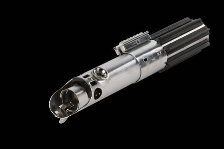

Ele é interessante para simular aquelas borrachas pretas que tem no sabre do Luke.

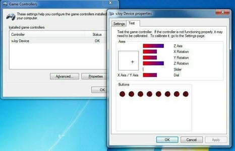

Após instalar corretamente o vJoy verifique no painel de controle do computador ,se ele é reconhecido como joystick virtual.
Step 9: Configurando Os Botões No VjoySerialFeeder
Conectando o Arduino no computador,abra o VJoySerialFeeder e clique em Refresh ,depois em Port e selecione sua porta COM,para então clicar em Connect.
Vá em Progams no menu do VJoySerialFeeder e dai selecione Channel Monitor,lá vão aparecer todos os estados dos botões e do analógico,se estiver tudo correto eles vão variar caso aperte o botão,mexa o sabre e o analógico.
Vá em Add Buttons para adicionar os botões,cada botão tem um canal,observe no Channel Monitor o canal que é e selecione na caixinha, vá no Setup de cada botão e coloque o Treshold Maximo em 1023,é valor que o botão chega quando você aperta, e no minimo coloque 0 ,que é quando ele não está apertado(caso esteja invertido,é só selecionar a caixinha Invert.
Para o analógico é a mesma coisa, vá em Add Axis e verifique no movimento do analógico qual o numero do canal do eixos X e Y selecione corretamente, em calibrar você pode usar a calibração do progama,pois o descanso do analógico pode variar o valor se ele não estiver novo.
Verifique se todas as caixinhas ficam verde quando apertado os botões no sabre, e principalmente se passado do ângulo de ativação do sabre a caixa dele fica verdinha também.

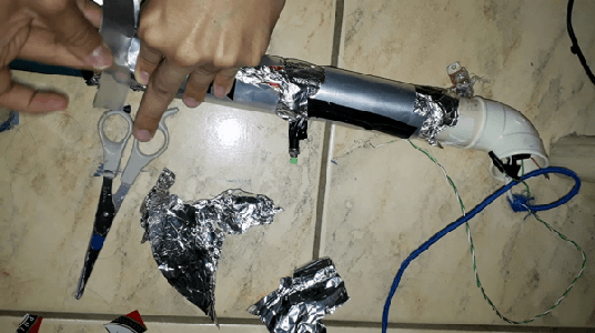

Step 10: Decorando O Sabre:Empunhadura
Para a empunhadura você é livre para decorar o como quiser, contanto que consiga usar os botões sem problemas depois.
No meu caso eu cortei latinhas de cerveja dessas baratas ai com tesoura de ponta, deixei livros por cima delas por algumas horas pra ajudar a planificar, cobri o cano da empunhadura com papel alumínio só por estilo ,e depois fui cobrindo com as latas até ficar parecendo que a empunhadura é de meta
Caso tenha optado por os fios por fora isole os bem com fita isolante ,para assim evitar um possível curto em contato como papel alumínio e metal de lata.
Para fixar o metal das latas, eu usei fita transparente combinada com fita isolante, que por ser preta já da um acabamento visual diferente dependendo onde for colada ,abuse disso para fazer designs diferentes de empunhadura.
Opcionalmente eu fiz um relevo com a latas para envolver o analógico e dar um ar de manete, tendo cautela para não limitar o movimento do mesmo.

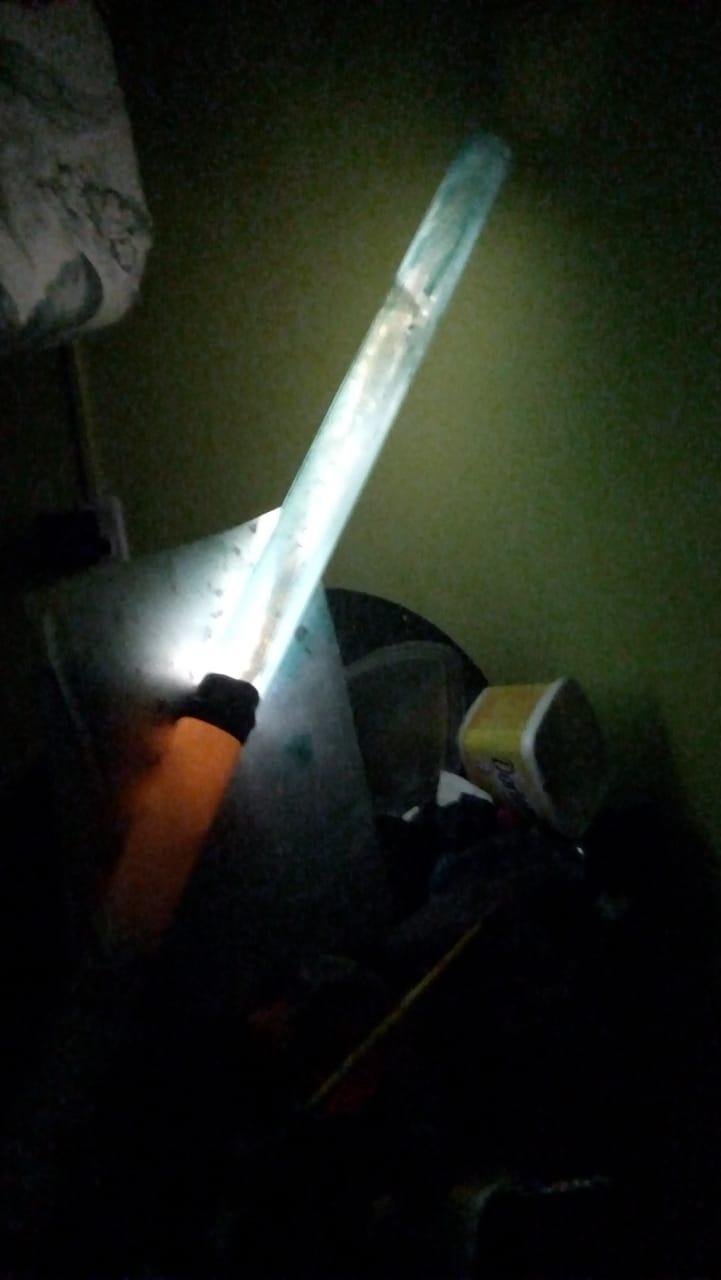

Step 11: Decorando O Sabre:Lamina
Caso tenha escolhido um led branco,voce pode envolver a lamina em papel celofane da cor preferida,como eu fiz com o verde aqui.
Em hipótese nenhuma tente pintar a lamina, ela não vai refletir muito e vai ficar escura.

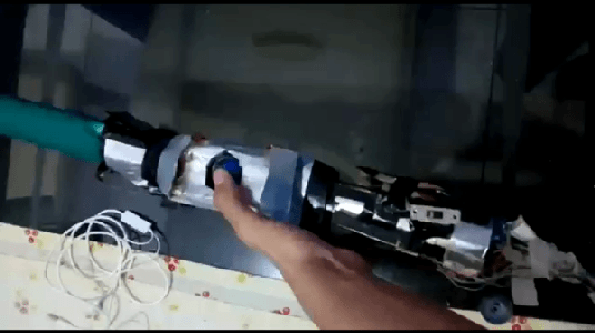

Um dos contras desse controle ser de fio são os fios,use fios longos pois voce vai mexer muito o sabre e pode acabar soltando ele do Arduino,e organize os fios por seção,exemplo,fios do analógico,fios dos botões e fios do sensor e alimentação,preferencia com uma fita.
A posição que eu mais uso para jogar é essa:
Eu seguro o analógico com a mão direita,tenho um dedo no pushbutton,enquanto a outra mão fica na area dos 3 gatilhos e interruptor do LED
Step 13: Jogando Com O Sabre
Com um analógico e 5 botões da pra jogar muita coisa, só ter a habilidade com o sabre hehe.
O importante é manter o sabre em uma posição que não seja totalmente relaxada nem muito dura,para os movimentos virem suaves ,principalmente o de vai e vem usado para botões de ataque em jogos de luta por exemplo,como tempo da pra pegar o jeito do analógico no sabre,e ele fica tão confortavel de jogar quanto um controle.
