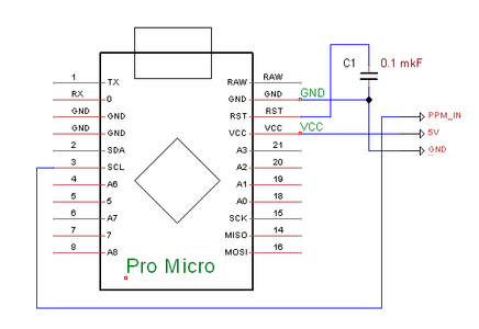

Step 1: Scheme and Assembly of the Device
RUS
Первым делом я выдернул и выбросил остатки разъема jack3.5 (фото 1)
Подключаем Arduino к этим пинам согласно схеме (фото 2).
Внимание! Arduino pro micro, при подключении питания, очень быстро загружается в режиме HID!!! конденсатор нужен, чтобы замедлить загрузку - на случай если вы ошибетесь при прошивке и у вас была возможность загрузить новую.
При монтаже Arduino в корпус устройства, не забывайте надежно закрепить ее. Я это сделал с помощью небольшой накладки распечатанной на 3д принтере и термоклея.
отверстие для провода я вырезал с особым вандализмом, но возможно вы сделает это аккуратней ;)
не забывайте заклеить термоклеем все отверстия которые остались, иначе в пульт будет попадать влага и пыль. также рекомендую придумать крышку для закрытия разъема USB
EN
First of all, I pulled out and threw away the remnants of the jack3.5 connector (photo 1)
We connect the Arduino to these pins according to the diagram (photo 2).
Attention! Arduino pro micro, when connected to power, boots into the HID protocol very quickly !!! The capacitor is needed to delay the download - in case you make a mistake with the firmware and you had the opportunity to upload a new one.
When mounting the Arduino in a device case, do secure it securely. I did this with a small 3D printed overlay and hot melt adhesive.
I cut out the hole for the wires with the with more vandalism, but maybe you will do it carefully;)
Do get stuck with hot glue all the case holes that remain, otherwise moisture and dust will get into the remote control. it is also desirable to come up with a cover to cover the USB connector

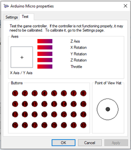

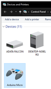

Step 3: Final
RUS
отключите и снова включите USB
!!!не забудьте вкючить пульт RC!!!
в настройках Windows прейдите в раздел "устройства и принтеры"
найдите там "ARDUINO MICRO"
выберите "настройки игрового контроллера\свойства"
возможно устройству потребуется калибровка.
запускайте игру и радуйтесь ;)
ENG
unplug and re-plug usb
!!!Don't forget to turn on the RC remote!!!
In Windows settings, go to "Devices and Printers"
find "ARDUINO MICRO" there
select "game controller settings\properties"
The device may need to be calibrated.
start the game and enjoy ;)
