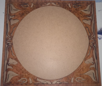

Realicé un corte Láser simple repitiendo el patrón de lo dibujado 4 veces formando un encuadre que sirve para montar fotos, diseños o cuadros Artísticos utilizando MDF.

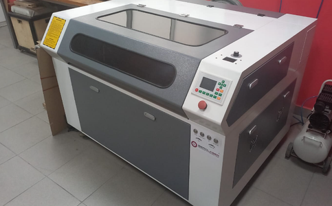

IBERO Laser C02 6040 80W: estará encargada para llevar a cabo los cortes láser

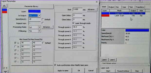

  2. Pasamos el archivo de autoCAD en formato DXF al programa RDWorks v8 y allí escalaremos el trabajo y configuraremos la maquina para cortar el material.
  3. Para configurarlo para que sea corte de MDF colocaremos lo siguiente
  • Speed:15%
  • Processing Mode:Cut
  • Min Power - Max Power:47-47
Terminada la configuración del archivo lo guardamos en formato(GX) en el USB.
Step 2:

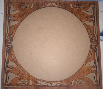

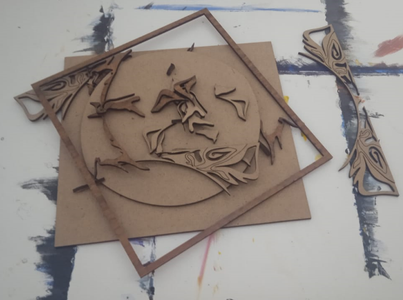

Primeramente encendemos la maquina y la dejamos calentar por 10 minutos; luego, una vez Introducido el Usb dentro de la maquinaria de Corte Laser, observemos que la representación se vea dentro de los márgenes de lo que buscamos y que no exceda el espacio de la máquina; posteriormente utilizamos el Punto rojo para seguimiento del láser para delimitar dónde queremos empezar nuestro corte, realizando un trazo ficticio rectangular del espacio por dónde pasará este; y por ultimo tenemos cómo resultado el trabajo a continuación realizado en mdf de 0.3mm.
