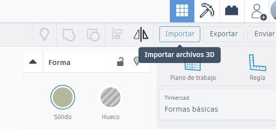

Con el espacio de trabajo abierto, Comenzamos por importar 2 de las 3 piezas del tapabocas: La mascara y la tapa (Mask_Cap) de mascara, la tercera pieza: The grid es una grilla donde quedará atrapado el filtro.

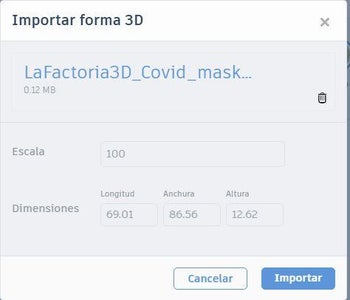

Comencemos por importar The Mask. Para importar archivos, oprimimos el botón Importar, que abrirá una ventana emergente, donde podremos arrastrar el archivo a importar. si bien son 2 los archivos, hay que importarlos de a uno.

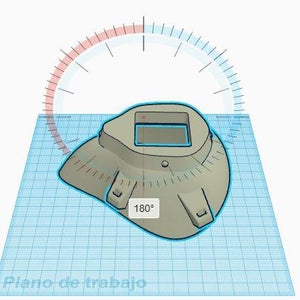

Al importarlo, seguramente habrá que invertirlo, para ello, seleccionamos la pieza recién importada, y aparecerán algunos manejadores: Ancho, Largo, Alto y Alzar (reprecentado por una flecha), Giro (representado por una línea con flechas en sus extremos). Clikeamos en Giro, y rotamos la pieza 180 grados. Verifiquemos que la pieza quede apoyada en la superficie del plano de trabajo.

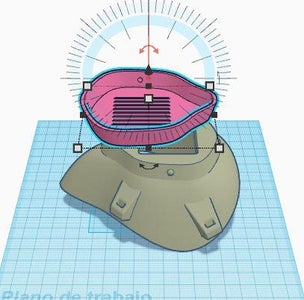

Importemos la segunda pieza: Mask_Cap, la cual, quedará por debajo de la primera importación. Clikeamos sobre la flecha de Alzar y la elevamos a la pieza, por encima de la Mascara. También invertimos la posición de la pieza, dejándola paralela a la mascara.

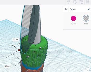

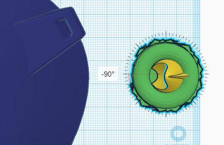

Desde una mirada superior, seleccionamos la tapa, cambiamos el tipo de solido a hueco, la movemos, sobre la mascara, (observar que la tapa y la mascara estén alineadas). Ambas piezas poseen en sus cuatro lados un enganche en forma de media esfera, con ese dato como guía se puede ir ajustando tanto la Altura, como los otros dos ejes.
Con la Tapa y la mascara alineadas, podemos comenzar a dibujar cada falanje de los dedos del dragón.

Let's start by importing The Mask. To import files, press the Import button, which will open a pop-up window, where we can drag the file to import. Although there are 2 files, you have to import them one by one. When importing it, it will surely have to be inverted, for this, we select the newly imported part, and some handles will appear: Width, Length, Height and Raise (represented by an arrow), Turn (represented by a line with arrows at its ends). We click on Turn, and we rotate the piece 180 degrees. Let's verify that the piece rests on the surface of the work plane.

From a superior look, we select the lid, we change the type from solid to hollow, we move it, over the mask, (observe that the lid and the mask are aligned). Both pieces have on their four sides a hitch in the shape of a half sphere, with this data as a guide, both the Height and the other two axes can be adjusted.
With the Cap and mask aligned, we can begin to draw each phalanx of the dragon's fingers.

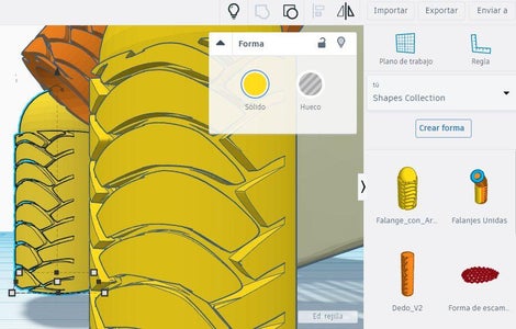

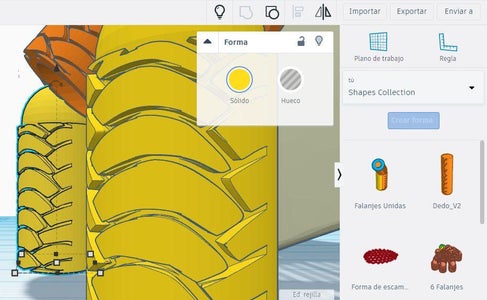

La base de cualquier falange es un cilindro, la altura dependerá de cuantas secciones se usarán, para este proyecto, recomiendo abrir un diseño nuevo aparte. Más que nada, porque, como mencioné anteriormente, Tinkercad puede manejar hasta 300.000 triángulos, cuanto más complejo sea nuestro diseño, más difícil será trabajar con él, por lo tanto el truco será construir las partes individuales por separado y luego juntarlas en nuestro proyecto.
Y...que son los famosos triángulos?, pues bien para decirlo de una forma sencilla, cuando trabajamos en este tipo de programas y construimos objetos, estos están conformados por una gran cantidad de triángulos, formando una malla, que como el sol, aunque no lo veamos siempre está (frase de una canción Argentina, Soles de Marilina Ross), esa malla, que es elástica, porque se estirar, agrandar y achicar, lo hace mediante la generación de nuevos triángulos que mantienen la forma, aún en las esferas, estás particularmente, cuanto más lisas son, más cantidad de triángulos tienen, y justamente en estas construcciones es donde se notan los triángulos, (por lo menos algunas aristas).
Bien, luego de esta información podremos hacer nuestra falange escamada. Lo primero será conseguir una textura de escamas, la cual podremos importar. Acá les dejo algunas versiones que yo usé, pero pueden buscar las que ustedes deseen, lo importante que el archivo posea una extensión STL. (seguramente no encontrarán fácilmente este tipo de archivos como nosotros lo necesitamos, pero afortunadamente podemos crear la nuestra en Adobe Ilustrator u otro programa similar, acá no hablaremos de él pues se necesitaría un tutorial para ello solo), importamos nuestra textura de escama de Dragón y la dejamos perpendicular al plano de trabajo, si podría quedar horizontal, pero es más complicado para ver el resultado.
En las formas básicas, existe una forma llamada "Cilindro", esta es la que usaremos para formar la Falange. Recomiendo darle el tamaño que usaremos desde aquí, antes de aplicarle la textura, pero sean libres de experimentar como les queda mejor.
Mi falange posee 20mm de lado (20x20) y 40mm de alto, si utilizan el cilindro con las medidas que vienen por defecto, y luego cambian el tamaño, todo lo impreso se transformará con el cambio de tamaño y puede dejar un efecto no deseado. Incluyo un pequeño video que pueden bajarse para ver la forma repetitiva del proceso.
El cilindro debe estar paralelo a la textura, e incrustado en la textura. Cuando la altura del cilindro esté cubierto totalmente por las escamas, ya estaremos listos para comenzar. Un dato a tener en cuenta, en mi caso no cubrí el 100% del cilindro, pues la parte interna de la falange no posee escamas, recuerden que las escamas son una armadura, pero si fuera completo no tendría movilidad dicha falange, pero si por temas estéticos desean que esté todo cubierto, esta perfecto.

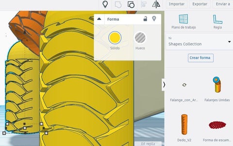

Al finalizar de aplicar la textura en la falange, debemos guardar la pieza para poder usarla en diferentes proyectos, para ello seleccionamos la pieza y en la sección derecha, donde se seleccionan las distintas formas, buscar "shapes Collection", allí quedarán todas las formas que queramos guardar para usar posteriormente en otros proyectos.
Clikeamos en el botón crear forma, aparecerá una ventana emergente, que en principio estará en blanco, pero debemos esperar ya que puede tardar en aparecer la forma que estamos por crear, tengan paciencia.
Cuando aparece la forma, podemos mirar todos los lados de la misma. Si estamos conformes con la forma, podremos darle:
Nombre, este será el nombre con el que aparecerá en la biblioteca
Descripción: Una descripción que cuenta que es nuestra forma
Etiquetas: Lo que permitirá que otros usuarios puedan utilizar nuestras formas.(Funciona igual que en este sitio, se separan con ","
Parámetro de la Forma: Permite decir si la forma será hueca o sólida y en el caso de Solida si queremos que tenga un color en particular
Tamaño de la pieza bloqueada: Es para impedir que nuestra pieza pueda cambiar de tamaño, acá una aclaración: Antes de llegar a esta versión, recorriendo formas había una forma que se ajustaba mucho al tipo de escamas que quería realizar, pero cuando quice utilizarla no me permitió cambiarle el tamaño, lo que generó que no quedara tan bien. Si bien es cierto que la forma puede deformarse al cambiarle el tamaño y no representar lo que diseñamos originalmente, cuando lo seleccionamos y ponemos en el plano de trabajo se coloca con el tamaño que originalmente desarrollamos, el no poder cambiarle el tamaño impediría que podamos hacer ajustes menores si no encaja exactamente donde queremos. Es su decisión, yo no lo bloqueo.
Guardar Forma: Al clikear en este botón la forma pasará a ser parte de la biblioteca y se podrá usar en otros proyectos.
Cancelar: Para descartar los cambios y no guardar la forma en la biblioteca.
Al clikearen el botón guardar forma, volveremos a nuestro plano de trabajo y veremos que aparecerá el numbre de la forma que acabamos de crear y también una flecha giratoria que al terminar mostrará una imagen que representa nuestra forma.
Ya podemos volver a nuestro trabajo principal.

At the end of applying the texture on the phalanx, we must save the piece to be able to use it in different projects, for this we select the piece and in the right section, where the different shapes are selected, search for "shapes Collection", there will be all the shapes that we want to save to use later in other projects.
Click on the create shape button, a pop-up window will appear, which will be blank at first, but we must wait as it may take time for the shape to be created to appear, be patient. When the shape appears, we can look at all sides of it. If we are satisfied with the form, we can give you:

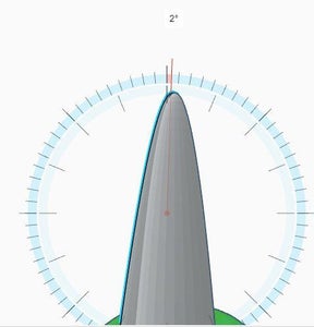

Al igual que con la Falange, la uña debe ser confeccionada aparte.

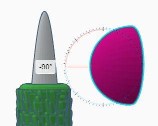

Para ello utilicemos la forma Cono, las medidas que utilicé son, Alto: 30 y por ser un cono, (base de circunferencia) 10x10.
Con una media esfera, colocada a 90 grados, podremos formar la parte inferior de la uña, dándole una forma ahuecada. Nuevamente, las medidas pueden cambiarlas al tamaño que desean.

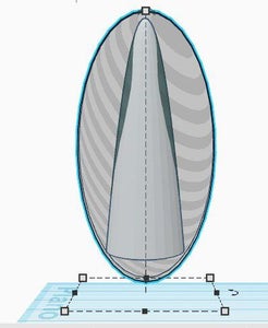

Mi uña posee una cresta, para ello, con otro cono, del mismo alto, pero extremadamente delgado. Movemos el cono aplastado, de manera que casi ambos conos coincidan en la base, y se eleve, levemente hacia el otro extremo, finalmente, si necesitamos, se puede girar el cono algunos grados para cambiar el efecto, esto último deberá ser a gusto de ustedes, por ende no les doy una graduación, pues deben ir probando hasta que sea de su agrado.
Seleccionamos ambos conos y unimos ambos conos de forma de generar una pieza sólida oprimiendo "CTRL"+"G" y finalmente la media esfera la transformamos en hueca y unimos ambas piezas, oprimiendo "CTRL"+"G".
Con la pieza terminada, procedemos a guardarla al igual que con la falange.

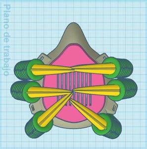

Llegó el momento de poner todo junto, volvemos a nuestro proyecto principal, y a la máscara con su tapa, le agregamos la falange, (particularmente utilicé primero la falange con articulación y luego agregue una falange simple.

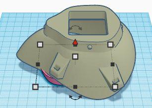

Apoyando una falange sobre otra, lo primero fue acercar la falange lo más cerca posible de la máscara, para así asegurarnos que no tocará la máscara, luego la falange superior la inclinamos, haciendo rotar la misma hasta que casi toque la tapa, finalmente incorporamos la uña, que para darle una mejor terminación decidí agregarle en el extremo de la falange un "Toride", de las que aparecen en "Figuras Básicas", ajustándolo a la circunferencia de la falange, y colocando la uña que salga de allí mismo. Acto seguido copiamos las cuatro formas y procedemos a colocar cada copia, rodeando la tapa, siempre evitando que esta esté tocada por las partes y sobre todo por la máscara.
Cuando todo está terminado y en su lugar, seleccionamos la máscara y la ocultamos, luego seleccionamos todos los demás elementos y solo debemos tocar el botón exportar, aparecerá una ventana emergente, y con seleccionar STL, comenzará el proceso de exportación que bajará un archivo con el nombre de nuestro trabajo punto STL en la carpeta de Descargas de Windows.
Con esto termina el tutorial...termina?, y las variaciones?....Bueno...si quieren lo dejan acá, o siguen para hacer variaciones

Supporting one phalanx on another, the first thing was to bring the phalanx as close as possible to the mask, in order to ensure that it will not touch the mask, then the upper phalanx we inclined it, rotating it until it almost touched the lid, finally we incorporated the Nail, which to give it a better finish I decided to add a "Toride" at the end of the phalanx, one of those that appear in "Basic Figures", adjusting it to the circumference of the phalanx, and placing the nail that comes out from there. Then we copy the four shapes and proceed to place each copy, surrounding the cover, always avoiding that it is touched by the parts and especially by the mask.
When everything is finished and in its place, we select the mask and hide it, then we select all the other elements and we just have to touch the export button, a pop-up window will appear, and with selecting STL, the export process will begin that will download a file with the name of our work point STL in the Windows Downloads folder.

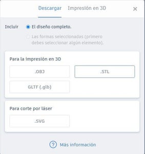

La forma más fácil es imprimir todo de una sola vez (Bueno las máscaras y la grilla van por separado), pero una alternativa es imprimir las piezas con diferentes colores, para ello, se deberá imprimir las piezas por separado. Para ese menester se debe seleccionar las piezas por separado y elegir exportar, pero hay que tener en cuenta que por cada bajada, habrá que cambiar el nombre de cada pieza, de otra forma cada bajada, windows irá agregando un número para no pisar el archivo previo.

The easiest way is to print everything in one go (Well, the masks and the grid go separately), but an alternative is to print the pieces with different colors, for this, the pieces must be printed separately. For this purpose, you must select the pieces separately and choose to export, but keep in mind that for each download, you will have to change the name of each piece, otherwise each download, windows will add a number so as not to step on the file previous.
But if you want to do this, you have to make some modifications, for example the phalanges will be joined, it will be necessary to select both together that will allow to generate a complete and firm phalanx. With the nails, something similar happens, if the nails will be printed separately, then previously it will be necessary to have a copy of the nail, which must be transformed into a hole, and join it to the phalanx, in that way a hole will be generated in the phalanx, when both pieces are printed, both can be glued by placing the nail inside the phalanx, with that it will remain firm.
With respect to the lid, after the six phalanges are dry and firm, the phalanges can be glued to the lid. Another option is that the nails and the cap are the same color, then you can print the six nails and the cap together, and then incorporate the phalanges.
Obviously, printing everything together and then painting each piece is an interesting option. The important thing is that the mask is not attached to the cap and the rest of the pieces. This is related to the latest photos; I explain. The design of the mask, as I mentioned above is not mine. When I printed the Darth Vader mask, I did it for myself, but it turns out that my daughter, for college, had to design various sets of clothing and accessories, making up a collection; As their outfits included dragons, the most logical thing was to design a mask with references to dragons, of course, you will tell me, why didn't you print fabric? It was exactly what everyone expected, but designing a mask in 3D printing, they did not expect it Therefore, she designed the concept, specified the guidelines and I materialized it. I had already designed some fabric face mask filters, also some simple items, but nothing too complex, this was a challenge for both of us. On the other hand, the possibility of having a mask, to which only change "The Skin", allowed me not to get bored, and today Exit as a Stomtrooper, Darth Vader with Dragon fingers charging my mouth.
