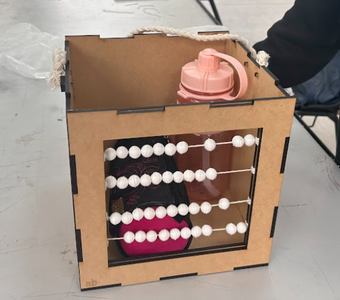

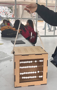

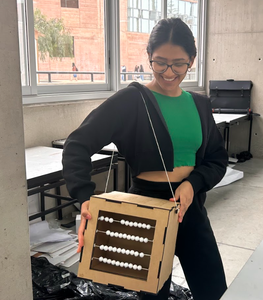

El producto tiene como propósito ayudar a cumplir el ODS 4: Educación de calidad – Garantizar una educación inclusiva, equitativa y de calidad y promover oportunidades de aprendizaje durante toda la vida para todos. Es por ello que, con el propósito de dar una alternativa interactiva que aporte en la educación de los niños, se ha diseñado un producto multifuncional de bajo costo como herramienta que promueva el aprendizaje de niños de escasos recursos.

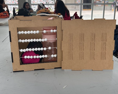

El modelo contiene una cara para aprender a sumar (ábaco), una cara con la tabla de multiplicar y las otras caras restantes sirven como planificador o espacio para colocar post-its.

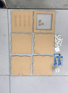

- Plancha MDF 5mm (6 piezas grandes y 6 pequeñas)
- Pegamento
- Aguja
- Encendedor

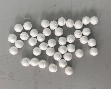

- 40 bolitas de Tecnopor
- Pabilo

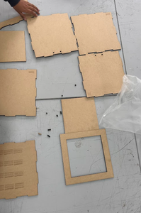

El primer paso fue construir la idea, diseñar el cubo e imprimirlo en la plancha MDF.
En el archivo .dwg se encuentra las piezas y en el video se puede ver el modelo en SketchUp.

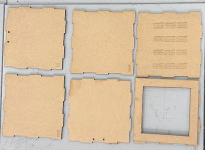

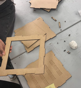

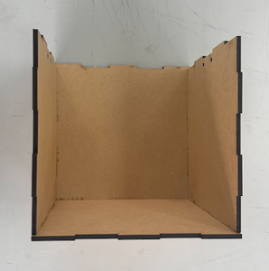

Step 2: Desglose Del MDF Y Partes Del Cubo

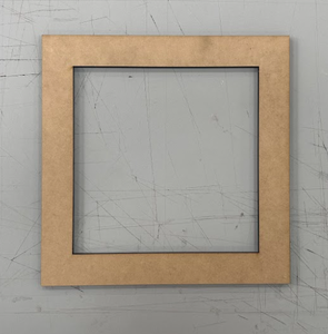

Luego de obtener la plancha con las piezas impresas, se desglosaron los accesorios grandes y pequeños del molde.

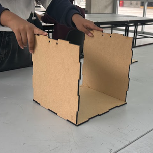

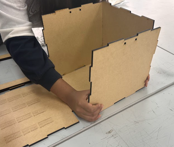

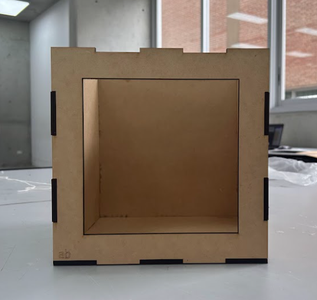

Step 3: Encaje De Las Caras
Se ubicaron las tapas laterales y la base. Una vez localizadas, se les agregó pegamento y aseguró hasta que estén fijas. Luego, realizando el mismo proceso, se colocaron la parte trasera y delantera.

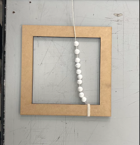

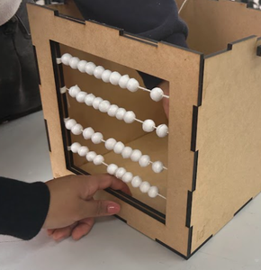

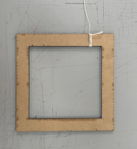

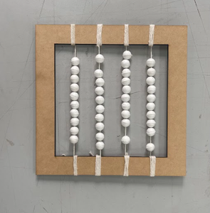

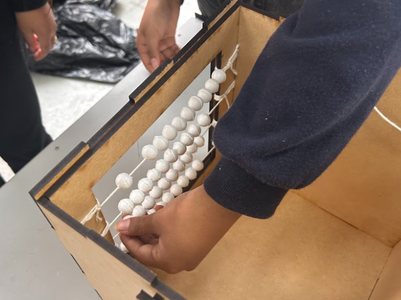

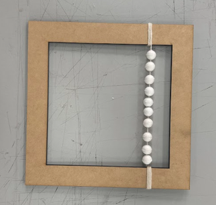

En este paso se tomó la pieza de MDF que contenga lados lisos, en los extremos de esta se ató una tira de pabilo. Posterior a ello, se perforó cada bolita con una aguja calentada con un encendedor y se introdujeron 10 de estas en cada tira de pabilo. (esto se repitió 4 veces)
Luego de haber armado el ábaco, se pegó la cara en el interior del cubo y aseguró hasta que el pegamento secó completamente.

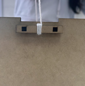

Step 5: Asas

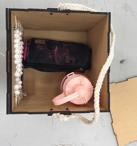

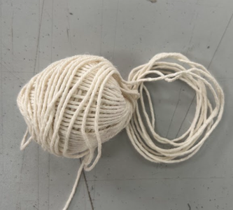

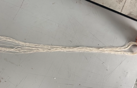

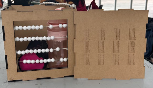

Se pegaron los accesorios en las partes laterales superiores del cubo, se cortaron aproximadamente 10 tiras de pabilo, se doblaron a la mitad y se trenzaron. Finalmente se ataron las tiras al accesorio y se comprobó de que estén bien aseguradas.

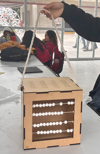

Step 6: Últimos Detalles Del CubiEducando
Finalmente, se hizo la prueba de que puedan entrar pertenencias/alimento/juguetes dentro de la caja. Ya con el modelo listo, se colocó la tapa superior que contiene las tablas de multiplicar.
