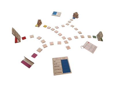

In dit spel bouwen de spelers een dorp rond vijf thema’s van zinvolle tijdsbesteding: hobby’s, zelfzorg, productiviteit, sociale contacten en sport & beweging. Ze verkennen de locaties, beantwoorden dilemmakaarten en verzamelen activiteiten op hun activiteitenbord.

Step 2: Stapstenen, Activiteitenborden En Huisjes Uitsnijden/graveren
Stap 2.1: Stapstenen
  1. Stapstenen tekenen op de plaat (4x4cm)
  2. Stapstenen zagen
Stap 2.2: Huisjes en activiteitenborden
Huisjes en activiteitenborden ontwerpen, graveren en frezen
1. Selectie van ontwerpen
  1. We zijn gestart met het zoeken van eenvoudige tekeningen van huisjes via het internet. Deze tekeningen vormen de basis voor onze verdere bewerkingen.
2. Tekenwerk in AutoCAD
  1. De gevonden tekeningen werden in AutoCAD geïmporteerd en vervolgens zorgvuldig overgetekend met behulp van de tekenfuncties van het programma. Na afronding van de tekeningen is het bestand opgeslagen als een dxf-bestand.
3. Import Masterworks
  1. Het dxf bestand werd geïmporteerd in Masterworks, het besturingsprogramma van de CNC-machine (Masterwood Winner 250). In deze software werd ingesteld welke bewerkingen uitgevoerd moesten worden waaronder wat er precies gegevraveerd en gefreesd moest worden en de graveerdiepte (0,1 mm). Elk huisje/activiteitenbord bleef echter met vier kleine bevestigingspunten verbonden aan de rest van de plaat. Deze punten voorkwamen dat de werkstukken tijdens het frezen zouden losschieten of verschuiven. Er werd gebruik gemaakt van een V-frees.
4. Bevestiging van het werkstuk
  1. Het houten werkstuk werd stevig bevestigd op de machine met behulp van een onderplaat. Dit garandeerde stabiliteit tijdens het graveren en frezen.
5. Graveren en frezen
  1. Eerst zijn de graveringen uitgevoerd volgens het ontwerp. Daarna werden de contouren van de huisjes en activiteitenborden uitgefreesd.
6. Afwerking huisjes en activiteitenborden
  1. Na het frezen zijn de huisjes en activiteitenborden losgemaakt door de bevestigingspunten voorzichtig weg te snijden of te beitelen. De randen zijn tenslotte netjes geschuurd om splinters te verwijderen en een glad resultaat te verkrijgen.
