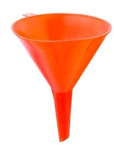

  • Trechter

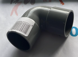

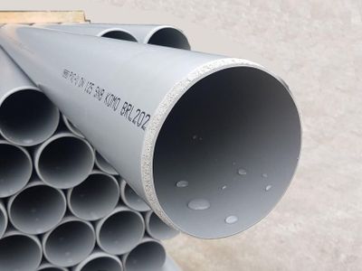

  • PVC-buizen

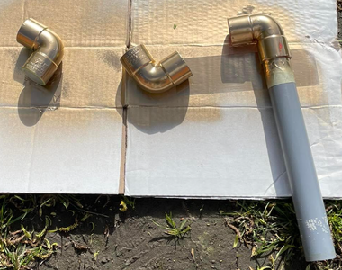

  • 10 hulpstukken voor PVC-buizen: bocht

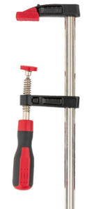

  • 4 spanklemmen

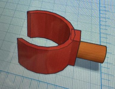

Step 1: 3D-printen
Om de PVC-buizen aan het spelbord te bevestigen, dienen er clipbeugels te worden gemaakt. Het voldoet om 25 stuks te maken.

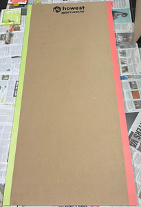

Step 2: Visuele Stroken
Het spelbord wordt aangepast voor mensen met een visueel neglect. Aan de linker- en rechterkant van het spelbord worden er twee stroken geschilderd in twee verschillende kleuren. De stroken zijn 5 cm dik.

Step 4: PVC-buizen
De PVC-buizen hebben een lengte van 20-25 cm. Indien de PVC-buizen langer zijn dan 25 cm, dienen deze te worden gezaagd.
