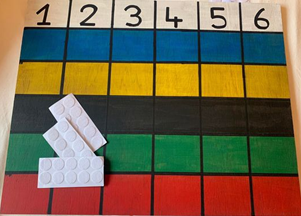

Stap 1:
Het bord is van hout waarvan de lengte 40 centimeter is en de breedte 50,5 centimeter.
Daarna worden er zes kolommen getekend van 8 centimeter breed met iedere keer 0,5 centimeter ertussen.
Stap 2:
Het bord wordt geschilderd in de kleuren van de olympische ringen. De cijfers en de lijnen worden met een alcoholstift of met zwarte verf overtekend.
Stap 3:
Vernis het bord a.d.h.v. een spuitbus of vernisverf.
Stap 4:
Druk de pictogrammen af en lamineer ze. (Zie document 'Pictogrammen beweegbord')
Stap 5:
Klittenband op het spelbord en de pictogrammen geplakt.

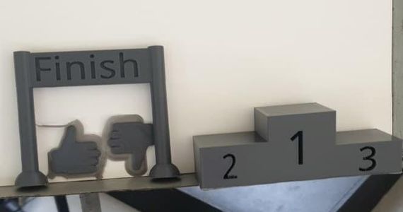

Print de 3D-prints uit. (Zie bijgevoegde stl bestanden)
  • 8 trofeeën
  • 2 kubussen
  • 2 duimpjes
  • 1 finish
  • 1 podium
Stap 2:
Prime alles met een witte primer uit een spuitbus. 1 kubus wordt niet geprimed.
Stap 3:
Schilder 5 trofeeën in de kleuren van de olympische ringen en de andere 3 in het goud, zilver en brons. De voet van de trofeeën worden in het metaalkleur geschilderd.
Schilder het podium bruin.
Schilder de finish zwart en de letters in het wit.
Schilder 1 duimpje in het groen en het andere in het rood.
Schilder 5 vlakken van de geprimede dobbelsteen in de kleuren van de olympische ringen. Op het vlak dat nog niet geschilderd is worden de olympische ringen geschilderd en de tekst 'kleur kiezen'.

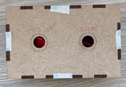

Step 4: De Makey Makey
Stap 1:
Lasersnij het doosje uit een houten plank. (Zie bijgevoegd svg bestand)
Stap 2:
Lijm alle kanten aan elkaar met houtlijm, met uitzondering van de bovenkant. Laat voldoende drogen. Vernis het doosje.
Stap 3:
Lijm de 3D-print duimpjes op de voorkant van het doosje met houtlijm. Dit is de kant zonder de rechthoekige opening. Laat voldoende drogen.
Stap 4:
Vijl de cirkels wat bij zodat ze voldoende groot zijn voor de knopen. Stop de deurbelknoppen door de openingen aan de bovenkant van het doosje. Bevestig 2 elektriciteitsdraden aan elke deurbelknop. (Zie foto)
Stap 5:
Bevestig de 2 deurbelknoppen aan de printplaat van de MakeyMakey. De ene deurbelknop boven het groene duimpje verbind je de 2 draden met het pijltje omhoog en met de aarding. De andere deurbelknop boven het rode duimpje verbind je de 2 draden met het pijltje naar beneden en met de aarding.
Stap 6:
Stop de rode draad van de MakeyMakey door de rechthoekige opening langs de zijkant en verbind deze met de printplaat. De usb verbinding van de draad wordt in de computer geplaatst.
