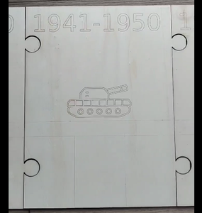

In bijlage zijn alle schetsen van de puzzelstukken toegevoegd (zowel in .svg als .pdf). Zorg ervoor bij het lasercutten dat de lijndikte van alle lijnen op 0,025 mm staan. De blauwe lijnen zijn om te graveren en de rode lijnen zijn om te laseren. Om deze stap te kunnen uitvoeren heb je 5 platen multiplex van 4 mm nodig van 450mm op 600mm.
Eénmaal ze klaar zijn, schets je met potlood en lat waar er moet geschilderd worden. Teken op elk puzzelstuk twee horizontale lijnen: één op 15 cm en één op 12,5 cm vanaf de onderkant. Verdeel vervolgens het stuk onder de lijnen die je net tekende. Deze moeten in drie gelijke vakken zijn van 8,6 cm breed (zie foto 2).
Schilder vervolgens de vakken in. De volgorde van de kleuren, beginnen bij links, zijn: rood, geel, blauw. Tape dit eventueel af met afplaktape voor een strakke lijn.
Als dit helemaal droog is, kleef je de magneetstrook van 2,5 cm tussen de twee horizontale lijnen die je tekende.
