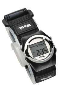

Step 1: Alarmhorloge
Het alarmhorloge werd aangekocht. Er werd gekozen voor een alarmhorloge van Wobl met keuze uit auditief en vibrerend alarm met velcrosluiting. Mogelijkheid tot het instellen van acht alarmen. Elk alarm is gekoppeld aan een activiteit binnen de persoonlijke dagplanning.
https://www.wobl.eu/
