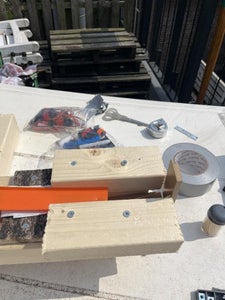

Step 1: Houten Achtbaan
Eerst moet er bepaald worden hoe hoog en hoe lang de baan moet zijn. Voor ons project is er binnen de parameters van 80x80x200cm gebleven.
Schroef eerst twee balken van 115cm lang op twee liggende balken van 70cm. Dit is de basis voor de baan. Monteer vervolgens een kleine balk aan de bovenkant tussen de twee vertikale balken zodat de hotwheels baan hier op gemonteerd kan worden. Monteer de hotwheels baan met behulp van twee supportstukken aan de balken om ervoor te zorgen dat de baan stevig vast blijft zitten. De baan moet bovenin op de kleine balk worden vastgemaakt, in het midden aan een supportstuk en onderaan aan een houten plank. Op deze manier kan de baan niet in de y richting bewegen. De baan maakt aan de bovenkant een hoek van 80/85 graden met de horizontaal om ervoor te zorgen dat de auto geen vrije val maakt, maar wel met een zo hoog mogelijke snelheid naar beneden gaat.
Maak aan de onderkant van de baan een houten laminaat plank en twee balken vast als stopstuk voor de auto waar deze tegenaan kan komen en volledig afremd zonder dat de auto kantelt of over de kop gaat. Het plankje is ervoor bedoeld om de auto te stoppen en de twee balken aan de zijkant zijn om ervoor te zorgen dat de auto niet meer naar de zijkanten kan vliegen.
Vervolgens moet de baan verhoogd worden zodat er daarna een laminaat plank onder kan worden gelegd zodat de auto naar het einde van de baan kan rollen. Monteer onder de balken 6 stukken balk. twee blokjes onder het stopstuk, twee balken onder het begin van de looping en twee balken dwars op de baan als support zodat de baan niet om kan vallen. Leg een laminaat plank tussen de twee balken schuin op de grond zodat de auto over die balken naar het eind van de baan kan rollen.
Tenslotte moet er voor de baan alleen nog een startstuk gemaakt worden. Dit is nodig zodat de auto altijd juist in de baan terecht komt zonder dat deze eruit kan vallen. Verhoog de baan met twee balken van 25cm en maak ze aan de bovenkant aan elkaar vast met een klein stuk balk. Maak een laminaat plank vast aan de voorkant zodat de auto niet uit de baan valt en leg een stukje hotwheelsbaan op het onderste kleine stukje balk zodat de auto op het stukje hotwheels baan kan worden gelegd en de baan ingaat.
