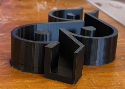

Step 1: 3d Printen
print het 3D model van de tesla valve en het schoepenrad dat is toegevoegd

Step 3: Plexiglas Bevestigen
bevestig het plexiglas op de tesla valve met lijm

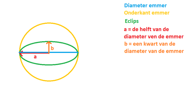

Step 4: Stap 1: Maak Twee Vierkante Gaten in 1 Van De Drie Emmers
De gaten behoren 2cm×2cm te zijn. De gaten moeten geplaatst worden op de brandpunten van een eclips met de helft van de diameter van de emmer als zijde a van de eclips en zijde b een kwart van de diameter van de emmer.
Step 5: Bevestigen Teslavalve
bevestig de tesla vale op gaten van van de emmer waarbij de armen van de tesla valve bij beiden de andere kant op wijzen. voeg een royale lijm laag toe om de rand van de bevestig van het plexieglas op de tesla valve en om de rand bij de bevestiging van de emmer om de waterdichtheid te bevorderen.
