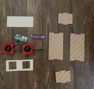

Lista dei materiali:
  • legno di recupero: due pezzi più grandi per il sopra e il sotto e due più piccoli per i lati dello speaker
  • pannelli sagomati per il supporto di casse e scheda elettronica
  • scheda elettronica dotata di bluetooth
  • batteria
  • casse (numero a scelta: ne sono state utilizzate 2 in questo progetto)

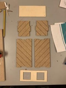

STEP 1: creazione della scocca
sagomare i pezzi di legno ottenendo le dimensioni desiderate.
successivamente intagliare le facce dello speaker creando un motivo diagonale.
intagliare gli incastri a rondine.

STEP 2: assemblaggio delle componenti interne
avvitare le casse ai supporti in legno
successivamente incollare il tessuto protettivo che andrà a ricoprire la parte esterna delle casse
