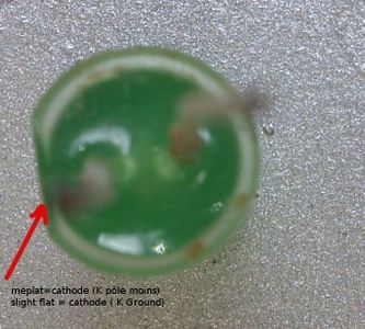

12 LED bottom view shows the flat indicating the minus pin, this pin is also the shortest
LED vue de dessous on voit le méplat qui indique la broche moins,c'est aussi la broche la plus courte

These are: LEDs have a polarity, the longer leg is the + (plus) and the short leg to the - (minus)
one can also find the bottom of the box which has a flat for less
A savoir :
les LED ont une polarité, la patte la plus longue correspond au + (plus)
et la patte courte au – (moins)
on peut aussi se repérer par le bas du boitier qui comporte un méplat pour le moins

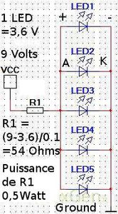

if (using two or three projectors, they must be connected in parallel, set all + LED together set all – together, the resistance of + to the + of the battery and - on the – of the battery

14 The scheme sample shows how to connect several LEDs in parallel:s
l'exemple du chéma montre comment brancher plusieurs LED en parallèle :
the standard resistor can dissipate a power of 0,5 Watts which allows you to connect 3.6 Volts 5 LEDs with a single resistor without significant heating (P = UxI)
Power in Watts = 3.6 Volts x 0,02 Amps for 5 LED = 0.072 x 5= 0.36 Watts

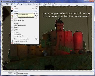

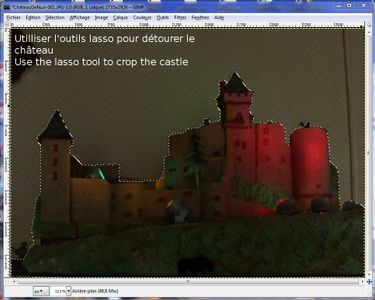

I built five projectors of the same type because I wanted to sound and light on my model of the castle of Castelnaud (French castel in Dordogne ) I took a picture at night, I cleared the wall behind the DAO with GIMP I have inserted a dark sky background
J'ai construit 5 projecteurs du même type car j'ai voulu faire du son et lumière sur ma maquette du château de Castelnaud (château de Dordogne )
j'ai pris une photo le soir , j'ai effacé le mur qui se trouve derrière avec le DAO GIMP,
j' ai inséré un fond en ciel sombre à la place, les photos qui suivent montre la manière de procéder :
Attention Trimming of The Castle (not on the bottom) otherwise gray border parasite around the castle
Attention détourer sur le château (pas sur le fond) sinon liseré gris parasite autour du château

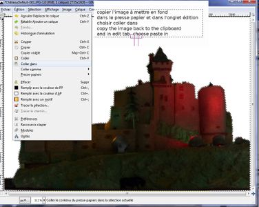

Step 5: Finich
Wonderfull !
the picture of the clipboard is inserted at the bottom without affecting the image of the castle
Merveilleux !
l'image du presse papier s'est insérée sur le fond sans affecter l'image du château
