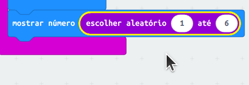

Uma versão simplificada do projeto fazendo a microbit mostrar de forma aleatória números de 1 a 6.
O fundamental é a combinação do bloco "mostrar número" com o "escolher aleatório"(matemática).
Minha recomendação é que sempre antes do resultado mostre uma transição na matriz de leds da microbit, pois assim fica mais compreensível para o jodador caso o número venha repetido.

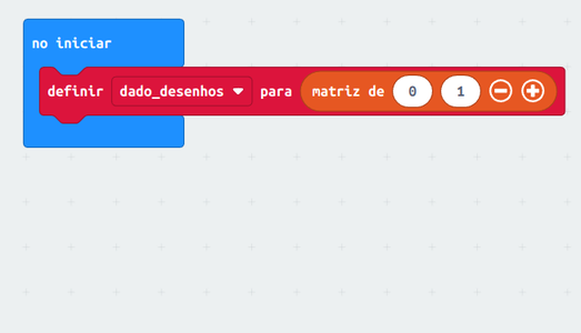

  • Criar uma variável dados_desenhos. Definir ela no início como uma matriz. Para isso vá nos blocos de matriz, pegue o bloco "Definir lista para" você pode renomear lista para dados_desenhos.
