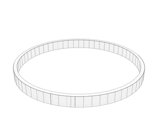

Ring maken voor om de fitting van de lamp, deze ring is om de fitting vast te zetten in houten bovenkant.
Maten:
- Het ringetje heeft een hoogte van 3 mm
- De omtrek van deze ring is 38 mm
- De binnenkant heeft een omtrek van 36 mm
