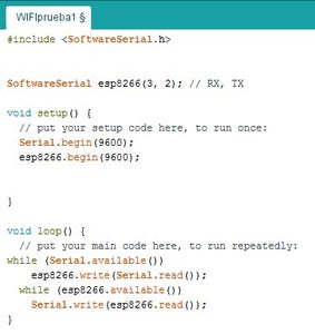

Step 3: Prueba De Conexión
Una vez que está conectado el módulo, se procede a probar la conectividad wifi del módulo ESP8266 con el arduino. Se adjunta el código de prueba utilizado para probar la conexión como se observa en la figura.
Se carga el código al arduino y en el monitor se introduce el comando AT al cual se debería obtener como respuesta un ok por parte del arduino. Con esto se comprueba la conectividad entre el arduino y el módulo Wifi ESP8266.
