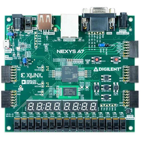

  • 1 buah nexys A7 100T

TOP ENTITY:
merupakan codingan utama sistem
Inputs:
  • clk100M: merupakan input sistem clock dengan 100M Hz.
  • reset: merupakan tombol reset, untuk mereset board.
  • Mode: merupakan tombol mode untuk masuk dari detik ke menit atau menit ke jam.
  • inc: merupakan tombol increment untuk menambahkan detik atau menit atau jam.
  • alarmon: merupakan tombol alarm untuk masuk ke mode alarm.
  • alarm_off: merupakan tombol untuk mematikan alarm.
Outputs:
  • disp_seg_o: merupakan output yang terhubung dengan display.
  • disp_an_o: merupakan output yang terhubung dengan anoda dari display.
  • led : merupakan output yang terhubung dengan LED dari board.
Design Details:
Ada beberapa modul dalam top entity:
Step 4: Clock Devider Unit
Clock divider Unit:
Modul ini membagi clock 100M Hz menjadi clock 1 Hz, 10K Hz dan 100 Hz.
Input:
  • clk100M: merupakan input dengan sistem clock dengan 100M Hz.
Output:
  • Clk1: merupakan output dengan clock 1Hz.
  • Clk1k: merupakan output dengan clock 1K Hz.
  • Clk10K: merupakan output dengan clock 10K Hz.
Step 5: Alarm Unit
Alarm Unit:
pada modul alarm, waktu saat ini dan waktu alarm dibandingkan saat chip enable berada pada 0. Saat waktu saat ini dan waktu alarm cocok, maka LED alarm pun menyala. Dan dengan switch Alarm_off LED alarm pun dapat dimatikan.
Input:
  • Alarm_ce: merupakan input sebagai chip enable untuk alarm dan aktif rendah.
  • Alarm_off: merupakan tombol untuk alarm off.
  • Alarm_time_i: merupakan input dimana pewaktuan pada alarm diatur. Input ini terdiri dari 24 bit.
  • current_time_i: merupakan input dimana pewaktuan pada jam utama diatur. Input ini terdiri dari 24 bit.
  • clk: merupakan input yang terhubung dengan sistem clock 100M Hz.
  • rst: merupakan input reset yang terhubung dengan reset dari controller.
Output:
  • Alarm_led_o: merupakan output yang terhubung dengan LED alarm, yang akan menyala saat current time dan alarm time cocok.
Step 6: MUX_1 Unit
Multiplexer_1 Unit:
Modul ini memiliki input sebagai clock yaitu clk10K dan output dari MUX_2 sebagai bcd_in yang digunakan sebagai bagian dari alarm. Output menuju ke anoda dari display 7 segment yang membantu untuk mengidentifikasi angka apa yang akan ditampilkan pada display dan bcd_out ke modul decoder yang membantu untuk mengidentifikasi display mana yang akan bekerja karena kita menggunakan 6 display untuk jam, menit dan detik.
Input:
  • bcd_in: merupakan input dari MUX_2. Ini terdiri dari 24 bit.
  • clk10k: merupakan input clock 10k di mana multiplexer bekerja.
Output:
  • anodes: merupakan output yang terhubung ke anoda dari display. Output Ini terdiri dari 7 bit.
  • bcd_out: merupakan output yang terhubung ke modul decoder. Output ini terdiri dari 4 bit.
Step 7: MUX_2
Multiplexer_2 Unit:
Modul ini memilih output mana yang akan ditampilkan, baik waktu saat ini atau waktu alarm. Modul ini memiliki input sebagai SL atau select line yanh merupakan garis pemilihan yang memiliki nilai 0 atau 1. Saat nilai SL 1, itu menunjukkan waktu alarm pada display dan saat nilainya 0, itu menunjukkan waktu saat ini pada display. Jadi input lainnya adalah waktu saat ini dan waktu alarm yang terdiri dari 24 bit.
Input:
  • SL: input ini adalah garis pemilihan untuk multiplexer yang memiliki nilai 0 dan 1.
  • alarmtime: Input merupakan waktu alarm yang dapat kita atur. Ini terdiri dari 24 bit.
  • currenttime: Ini merupakan waktu saat ini yang berjalan pada clock utama. Ini terdiri dari 24 bit.
Output:
  • Output: output ini menunjukkan baik waktu alarm atau waktu saat ini sesuai dengan SL (garis pemilihan).
Step 8: BCD Unit
BCD Unit:
Ini adalah counter sederhana yang menghitung dari 0 hingga 9. Dan memberikan overflow saat angka mencapai 9. modul digunakan pada satu tempat sebagai detik, menit, dan jam.
Input:
  • ce: merupakan input berupa chip enable.
  • clk: merupakan input berupa clock yang bekerja pada 1 Hz.
  • sr: merupakan input set reset.
Output:
  • owf: output ini merupakan overflow yang mengirimkan sinyal ke display berikutnya saat mencapai 9.
  • q: merupakan output 4 bit.
Step 9: BCD_6 Unit
BCD6 Unit:
Modul ini adalah counter yang menghitung dari 0 hingga 5. Dan memberikan overflow ketika angka mencapai 5. Ini digunakan di tempat puluhan detik dan menit.
Input:
  • ce: merupakan input chip enable.
  • clk: merupakan input clock yang bekerja pada 1 Hz.
Output:
  • owf: merupakan output overflow yang mengirimkan sinyal ke tampilan berikutnya ketika mencapai 5.
  • q: merupakan output dari 4 bit.
Step 10: BCD_3 Unit
BCD3 Unit:
Ini adalah counter yang menghitung dari 0 hingga 2. Dan memberikan sinyal return ke posisi satu jam saat 2 datang di sana.
Input:
  • sr: merupakan input untuk set reset.
Output:
  • ret: output mengembalikan sinyal ke BCD_1 saat mencapai angka 2, sehingga BCD_1 harus berjalan hingga 3.
Step 11: BCD_1 Unit
BCD_1 Unit:
Modul ini menghitung dari 0 hingga 9 tetapi juga saat angka 2 muncul di posisi puluhan dari jam maka modul akan menghitung dari 0 hingga 3.
Input:
  • ret: merupakan sinyal yang diterima dari BCD3.
  • sr: merupakan input yang berguna sebagai set reset.
Output:
  • owf: merupakan output sebagai overflow yang mengirimkan sinyal ke tampilan berikutnya saat mencapai 9.
  • q: Ini adalah output 4 bit.
Step 12: Summary of BCDs
Step 13: Decoder Unit
decoder unit
Unit ini adalah decoder seven segment yang mendecode 4 bit menjadi 7 bit
Input :
  • BCD : merupakan input dari counter yang terdiri dari 4 bit
Output :
  • Seven : adalah output yang terhubung dengan display seven segment
Step 14: Controller Unit
controller unit
Unit ini adalah unit paling penting dari project karena unit ini adalah unit yang akan menjadi pusat control alat.
Input :
  • Clk : merupakan input yang terhubung dengan clock 1K Hz
  • Ar : merupakan input asynchronous reset.
  • Mode : mode merupakan tombol untuk masuk ke bagian detik, menit ataupun jam.
  • Inc : merupakan tombol untuk menambah nilai baik detik, menit maupun jam.
  • Alarmon : merupakan tombol untuk masuk ke mode alarm.
Output :
  • Run : merupakan output yang terhubung dengan LED yang menyala untuk menandakan jam sedang berjalan
  • Reset : merupakan output yang terhubung dengan LED yang akan menyala saat pengguna menekean tombol reset.
  • Set : merupakan output yang terhubung dengan LED yang akan menyala saat kita mengganti mode untuk menyeting waktu.
  • Inc_led : merupakan output yang terhubung dengan LED yang akan menyala saat kita menekan tombol inc.
  • Stop : merupakan output yang terhubung dengan LED yang akan menyala saat pengguna meberhentikan jam.
  • alarmSL : merupakan output yang terhubung dengan MUX_2 sebagai penyeleksi.
  • Inc_sec : merupakan output yang terhubung dengan LED yang akan menyala saat akan mengatur detik.
  • Inc_min : merupakan output yang terhubung dengan LED yang akan menyala saat akan mengatur menit.
Step 15: Link
link video : https://youtu.be/98u_yfLWo5M
