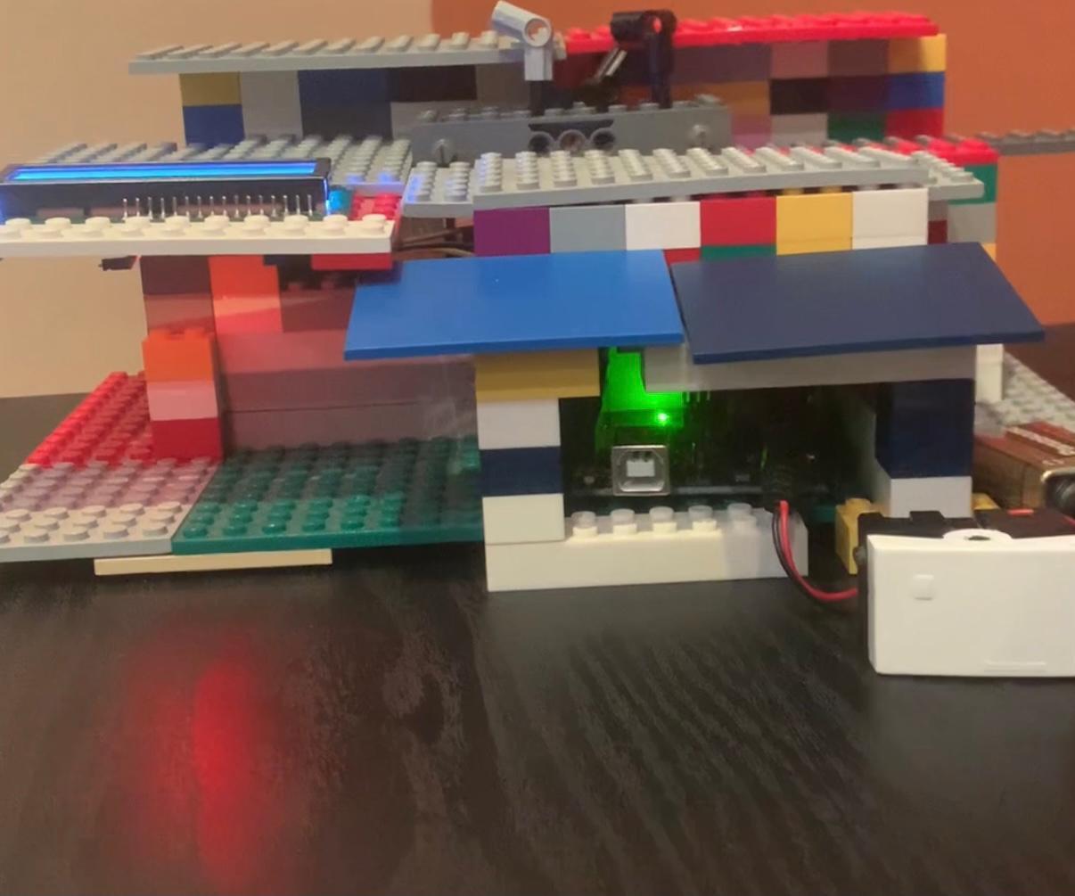

Step 2: Circuito Y Estructura
El circuito consiste de una bateria de 9V que va un switch en la terminal postiva. Luego se conceta la protoboard a 5V del Arduino y del ground, para que haya distribucion de la corriente en ella. Primero conectaremos el potenciometro en cada una de las patas va un cable macho a macho, uno va directo a los analogos del arduino, uno al positivo de la protoboard y al negativo. Despues viene el boton el cual usa una resistencia que va al negativo, un cable que va a un pin digital y otro cable al positivo. Por ultimo conectamos la LED, los primeros que dos cables que son los GND y VCC, el cual uno va conectado al ground del arduino y el otro al positvo de la protoboard. Luego son los SDA y SCL que van directamente a los pin de analogos A4 y A5.
