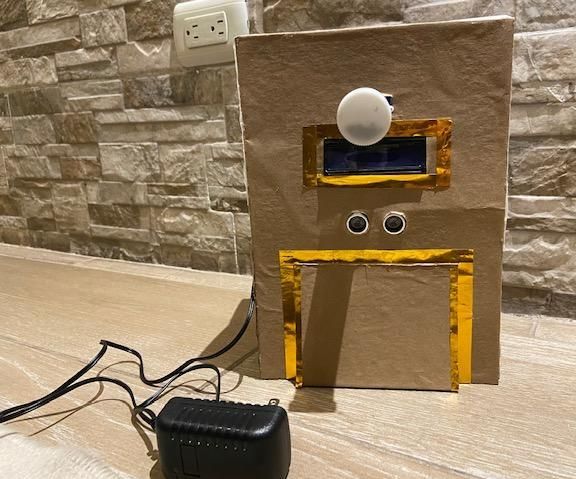

Te presentamos la Disney Rocola, es un pequeño artefacto especializado para habitaciones donde puedes escuchar una y otra vez tus canciones favoritas de las películas de Disney. Cada canción cuenta con una secuencias de luces las cuales cambian conforme las nota de las canciones, así podrás tener un ambiente agradable y cómodo. Cuenta con 3 botones en la parte lateral, el primero es de pausa o play, el segundo es de retroceder la canción y por ultimo está el botón de pasar a la siguiente canción. También podemos encontrar una pequeña pantalla para mostrar el nombre de la canción que estas escuchando actualmente.
La idea principal de este diseño fue inspirado en una rocola de los años 1990 y las películas de Disney, ya que muchas personas fanáticas tienden a coleccionar artefactos con esta temática y no hay nada mejor que tener todas las soundtrack de Disney en una sola.

Step 2: Diagrama Esquemático
Con este diagrama esquemático podrás comprender como funciona el circuito, se identifican las piezas mencionadas anteriormente como la pantalla LCD, botones, led RGB, buzzer y potenciómetro.

Step 5: ¡RESULTADO FINAL!
Por si no puedes ver el video o tienes problemas en este espacio, te dejamos el link para el video.
