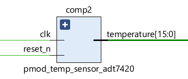

Step 2: Pmod Temp Sensor
Kita impor pmod temp sensor yang diberikan di teams agar bisa mengambil data dari temperature sensor di FPGA

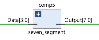

Step 6: Seven Segment Decoder
Komponen terakhir adalah seven segment decoder yang akan membaca data yang dari convertor dan akan display dari angka 0-9 dan degree celsius
