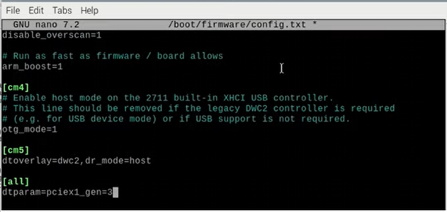

schauen Sie mit sudo nano ob die Zeile [all] dtoverlay=pciex1_=3 paqsst.
sudo nano /boot/firmware/config.txt
mit Ctrl+X beenden

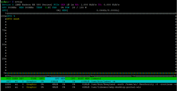

Sie können auch die GPU-Statistik mit Tools wie nvtop oder amdgpu_top nutzen, Details dazu im Abschnitt Tools

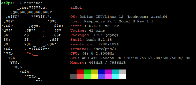

Installing and Using Neofetch
sudo apt install neofetch
Startbefehl im Linux command line Terminal
neofetch
Installing and Using NVTOP
Quelle: https://github.com/Syllo/nvtop
sudo apt install nvtop
nvtop

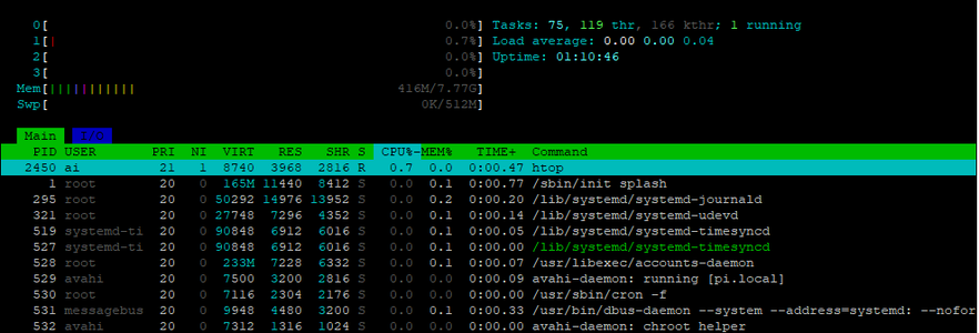

Install and using htop(CPU Auslastung)
Quelle: https://htop.dev/
sudo apt-get install htop
htop
