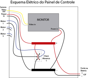

Step 3: Ligações Elétricas
Faça todas as ligações elétricas como mostradas no esquemático. Para ligar a alimentação e sinal no monitor use conectores RCA macho com borne.
Note que as conexões dos motores 2 e 3 não estão mostradas no diagrama, mas são idênticas ao motor 1.
Teste se o monitor está ligando ao plugar a energia, e veja com um multímetro se o sinal está chegando corretamente em cada terminal do seu conector DB15.
