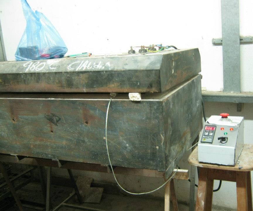

issues
3D print and extruder hot bed ----
warm bed, this was easy to solve, 2 glasses and a copper wire that acts as resistance
Important that the wires are not touching, use as transparent insulation tape sacreficio, this is gradually burning, but holds the glass and copper wire.
Thermostat ! a command and a thermocouple (I cost us enocontrar the correct relationship between the thermocouple and its programming but we did it !!!)
extruder This required us a lot of effort and many tests, we achieved good results by turning copper
Finally we ended up riding a lathe. Polifan milling parts, obtaining good results.

Problemas
3D print---- cama caliente y extrusor
Cama caliente, esta fue facil de solucionar ,2 vidrios y una cable de cobre que actua como resistencia
Importante que no se toquen los cables , use como aislante de sacreficio cinta transparente , esta se quema gradualmente , pero ya el vidrio sujeta el alambre de cobre.
Controlador de temperatura ! un comando y una termocupla ( nos costo enocontrar la correcta relacion entre la termocupla y su programacion pero lo logramos !!! )
Extrusora Esto nos demando bastante esfuerzo y muchas pruebas, torneando cobre logramos buenos resultados
Al fin terminamos montando un torno. Fresando piezas en polifan , obteniendo buenos resultados.
