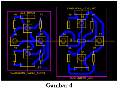

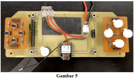

Step 3: Skematik Dan PCB
Selanjutnya, kami membuat skematik (gambar 2) dan PCB. PCB desain sistem kami dipisahkan menjadi dua bagian, yaitu bagian board utama (gambar 3) dan bagian modul button (gambar 4).
Step 4: Pembuatan PCB
Langkah selanjutnya adalah pembuatan PCB. PCB bisa dibuat dengan berbagai teknik contohnya etching, engrave, dan lain-lain. Setelah PCB sudah dibuat, jangan lupa untuk mengetes kontinuitas dan komponen bisa disolder ke PCB. Setelah PCB sudah jadi, PCB disusun dengan memasang modul button pada header yang ada di PCB board utama seperti gambar 5 di atas.

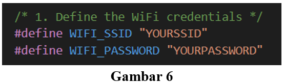

Setelah semua hardware disusun, upload code yang dilampirkan berikut (main.cpp). Program ini merupakan program untuk menjalankan game minesweeper pada gamepad. Game minesweeper akan dimunculkan pada layar dan button dapat digunakan apabila semuanya bekerja dengan baik. Setelah itu, ubah SSID dan password pada baris kode yang ada pada gambar 6 di atas sesuai SSID dan password Wifi Anda, lalu tes koneksi antara ESP32 dengan Wifi apakah sudah bisa tersambung.

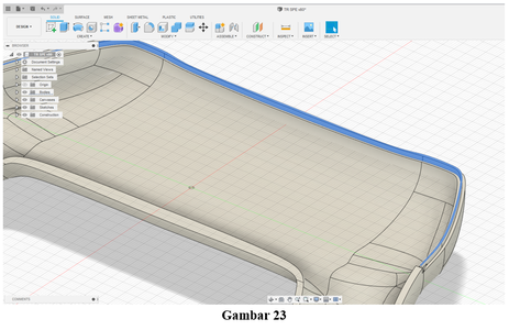

Step 9: Shell Body
Setelah sudah membentuk sebuah body maka yang harus dilakukan adalah beri fitur shell untuk menentukan ketebalan dari casing. Pada Gamepad32 ini dibuat ketebalan sebesar 3 mm.

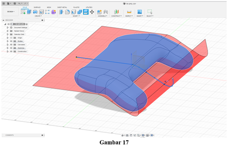

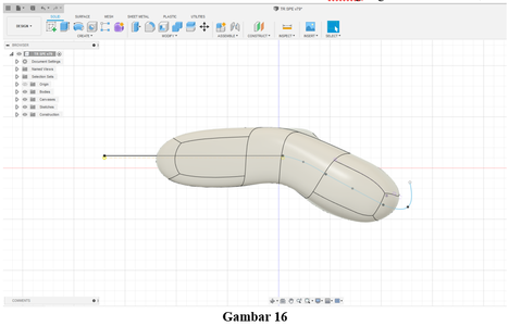

Setelah itu buatlah sebuah sketsa untuk memisahkan casing bagian atas dan bawah (gambar 16).
Gunakan fitur split body untuk memisahkan kedua bagian (gambar 17).

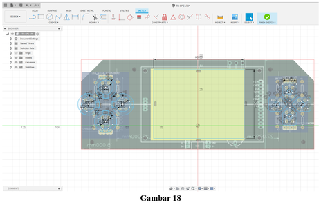

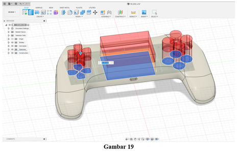

Step 11: Lubang Button
Buat sebuah sketsa yang digunakan untuk button dan TFT, dibuat dengan sesuai ukuran yang ada pada PCB (gambar 18).
Lalu extrude untuk melubangkan button pada bagian casing atas. Berikan toleranasi pada lubang button minimal 0.4 mm karena akan ada bagian yang lebih tebal saat dicetak pada 3D printer (gambar 19).

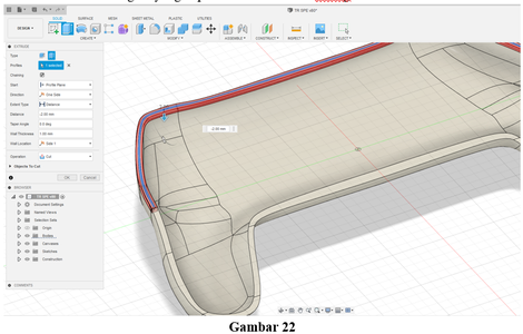

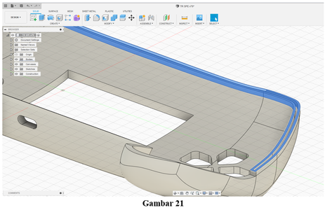

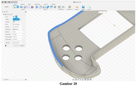

Step 12: Extrude Penyangga Casing
Buat sebuah penyangga antara casing atas dan bawah dengan cara di extrude kemudian pilih bagian yang ingin dibuat penyangga. Dengan memilih thin extrude pada fitur extrude (gambar 20).
Casing bagian atas dibuat sebagai bagian female (gambar 21).
Terlihat ada bagian yang dapat dimasukkan oleh casing bawah (gambar 22).
Pada bagian casing bawah di extrude ke bawah dengan di cut dan menjadi bagian male dari casing. Dengan ketebalan diberikan 1.1 mm karena toleransi (gambar 23).

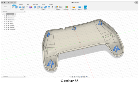

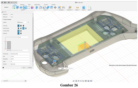

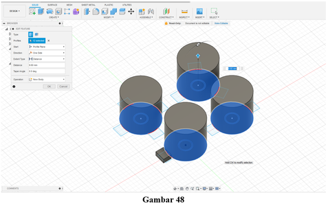

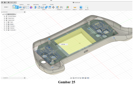

Step 13: Baut PCB
Buat sketsa lingkaran tepat pada 4 lubang yang sudah disediakan sebagai baut PCB ke casing bagian atas. PCB dikencangkan pada bagian atas casing dengan alasan supaya layar tidak goyang saat dimainkan. Sketsa dibuat dengan 3-point circle dengan ukuran 3 mm supaya bisa tepat pada lubang PCB yang disediakan. Lalu ubah ukuran lingkaran menjadi 5 mm. Kemudian finish sketch (gambar 24).
Setelah itu extrude keempat lingkaran dan berbentuk silinder bagian atas PCB dengan 19 mm dan bawah PCB dengan 17 mm (gambar 25).
Buatlah hole sebagai lubang baut dan buat sesuai dengan baut yang dipakai. Pada Gamepad32 menggunakan baut dengan lebar 2 mm dan tinggi sepanjang 6 mm (gambar 26).

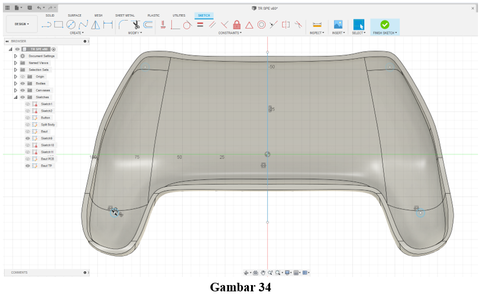

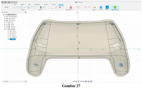

Step 14: Baut Casing

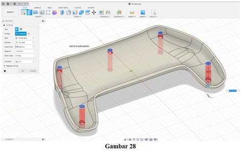

Buat sketsa lingkaran ukuran 6 mm untuk bagian baut (gambar 27).
Extrude ke bawah hingga berlubang agar baut dapat dimasukkan (gambar 28).

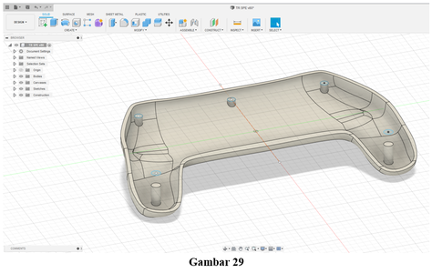

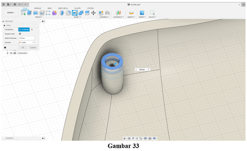

Extrude buat body baru dengan ukuran 7 mm untuk bagian kiri atas dan kanan atas, bagian tengah dibuat ukuran 5 mm. Extrude dengan 16 mm untuk bagian kiri bawah dan kanan bawah (gambar 29).

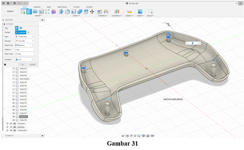

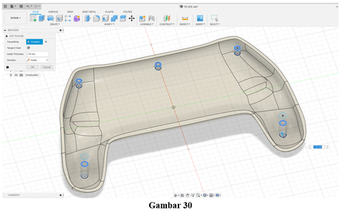

Shell bagian silinder sebesar 1.50 mm agar kepala baut dapat masuk (gambar 30).
Extrude lagi body baru setinggi 2 mm untuk dibuat hole yang akan menyambung dengan bagian casing atas (gambar 31).

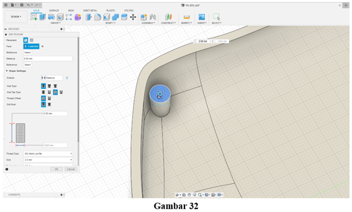

Buat hole untuk baut sesuai dengan baut yang digunakan. Sama seperti pada bagian baut PCB (gambar 32).
Extrude body dengan ukuran 2 mm lagi dan shell body dengan 1 mm. Dengan tujuan sebagai pengunci antara casing atas dan casing bawah (gambar 33).

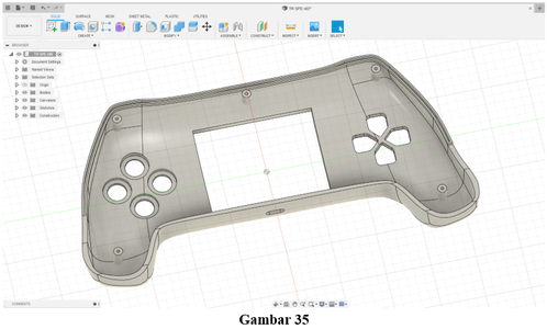

Buat baut sketsa untuk lubang baut bagian casing atas dengan ukuran 4.96 mm dengan diberikan toleransi 0.04 mm supaya bisa dimasukkan dengan casing bagian bawah (gambar 34).
Extrude new body dengan ukuran 11 mm sesuaikan dengan casing bawah kemudian berikan hole seperti bagian atas untuk mengencangkan baut (gambar 35).
Extrude silinder hingga masuk 2 mm ke dalam seperti gambar 36.

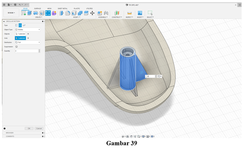

Buat support untuk silinder baut supaya tidak mudah patah saat ingin di baut. Lakukan pada casing atas dan casing bawah (gambar 37 dan 38).
Supaya mempermudah buatlah 1 support saja dan kemudian gunakan fitur rectangular pattern dan buat sebanyak yang diinginkan (gambar 39).

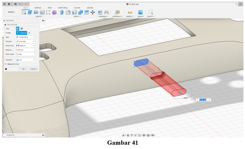

Step 15: Type C

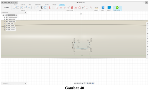

Buat lubang type c dengan ukuran lebar 4 mm dan panjang 13 mm, kemudian berikan fillet sebesar 2 mm (gambar 40).
Extrude cut untuk lubang type c (gambar 41).

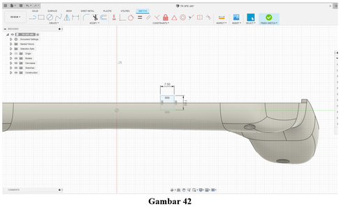

Step 16: Lubang Saklar

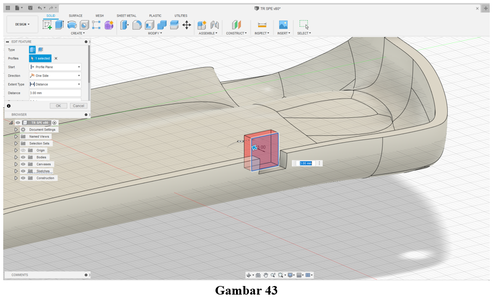

Buat lubang untuk saklar dengan ukuran 7.50 mm dan 7.80 mm. Sesuai dengan saklar yang digunakan (gambar 42).
Extrude di cut untuk membuat lubang pada saklar (gambar 43).

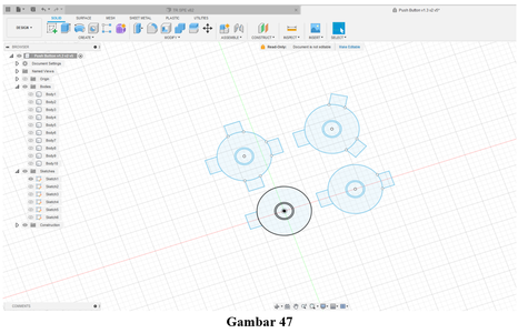

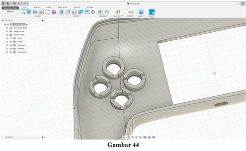

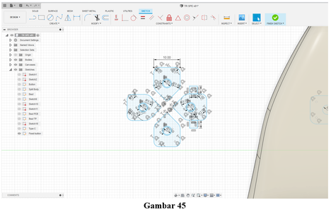

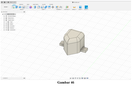

Step 17: Penyangga Button Dan Button
Extrude penyangga button yang sudah dibuat pada saat membuat sketsa button (gambar 44).
Copy sketsa button arrow yang digunakan untuk membuat lubang button kemudian di offset dengan -1 mm dengan tujuan supaya button lebih kecil dari lubangnya (gambar 45).
Extrude dengan tinggi 9.50 mm dan penyangga buttonnya supaya tidak keluar dari casing bagian atas dengan ukuran 1.34 mm (gambar 46).

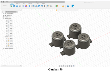

Buat sketsa button dengan ukuran diameter 10 mm. Dengan lubang diameter 3.50 mm dan diameter 3 mm untuk sebagai penyangga pada bagian button. Buat penyangga button supaya huruf-huruf tidak bisa berubah secara tidak beraturan (gambar 47).
Extrude dengan ketinggian setinggi 9.60 mm. Kemudian extrude cut kedalam sebagai lubang (gambar 48).

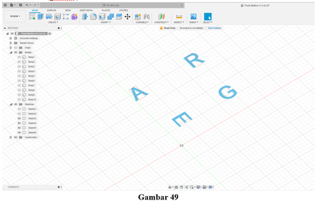

Buat sketsa huruf yang ingin digunakan dalam button. Pada Gamepad32 ini menggunakan huruf EGRA (gambar 49).
Kemudian di extrude cut ke dalam sehingga membentuk huruf seperti di bawah (gambar 50).

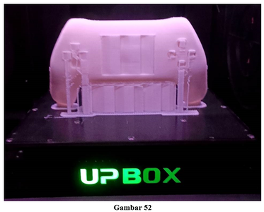

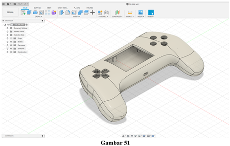

Step 18: Hasil Akhir
Desain 3D casing Gamepad32 telah selesai (gambar 51). File stl dapat didownload dari file yang terlampir di bawah ini dan dapat diprint (gambar 52) menggunakan filamen PLA maupun ABS yang lebih halus dan bagus.

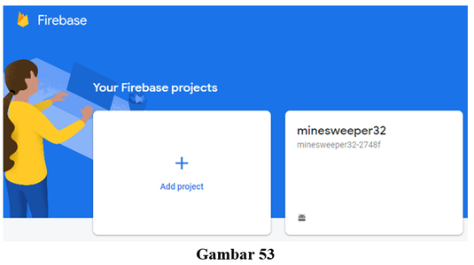

Pada langkah ini, kita harus setup Firebasenya terlebih dahulu yang bisa diakses pada link berikut: https://Firebase.google.com/?hl=id. Kemudian, buka console pada website Firebase kalian dan buatlah sebuah new project / add project seperti pada gambar 53.

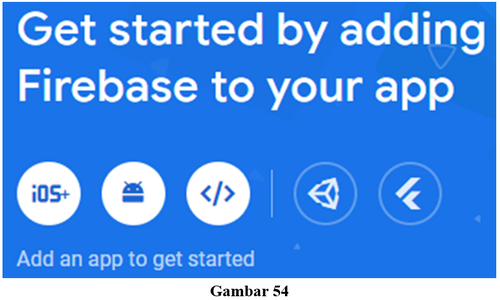

Selanjutnya setelah membuat new project, pada menu “project overview” pilih icon android seperti pada gambar 54 dan isi semua yang harus di isi. Ini adalah langkah dimana kalian akan memasukan Firebase SDK ke dalam program aplikasi nanti.

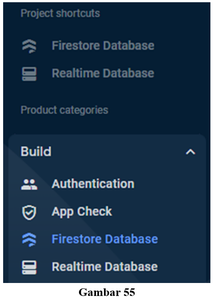

Setelah selesai men-download Firebase SDK dan setup lainnya, kita masuk dalam database. Karena tujuan dari aplikasi ini adalah menampilkan skor, maka kita akan menggunakan Firestore database sebagai tempat penyimpanan skor-skor user. Firestore dapat diakses pada menu build atau jika sudah pernah mencobanya maka akan ada shortcut seperti pada gambar 55.

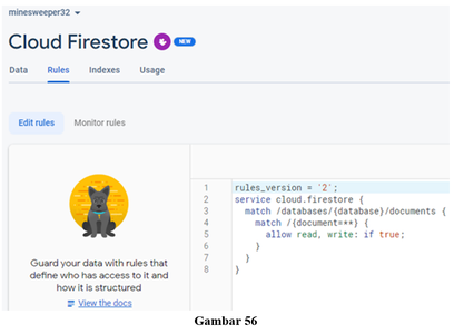

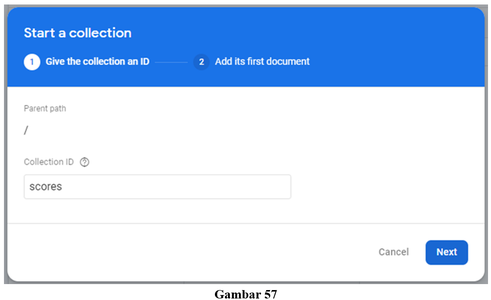

Selanjutnya pada menu Firestore database, terdapat menu rules yang baris programnya perlu dimodifikasi dari “allow read, write: if false” menjadi “if true” seperti pada gambar 56.
Setelah itu pada menu data, buat sebuah collection berjudul “skors” seperti pada gambar 57.

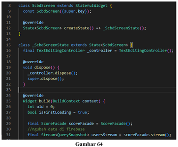

Step 22: Program

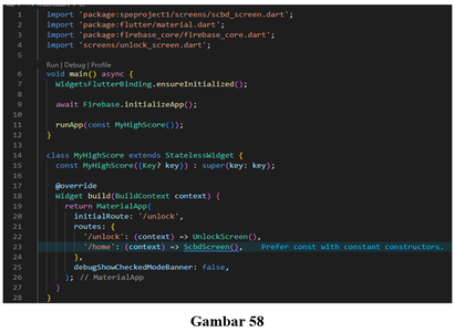

Pada file main.dart (gambar 58) terdapat kode yang berisi page pertama aplikasi yang lalu akan langsung diarahkan ke screen yang pertama yaitu “unlockscreen”.

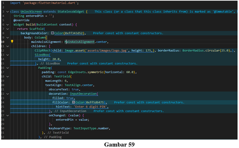

File unlockscreen.dart (gambar 59) ini berfungsi sebagai screen awal ketika memulai aplikasi. Pada screen ini, user harus memasukkan 6 digit kombinasi pin untuk bisa mengakses skorboard (primary screen). Apabila kombinasi pin yang dimasukkan salah, akan ada warning. Jika user sudah bisa memasukkan pin yang benar maka selanjutnya akan di navigasikan ke primary screen.

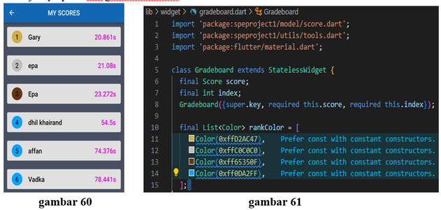

File gradeboard.dart berfungsi sebagai pengisi warna leaderboard seperti pada gambar 60.

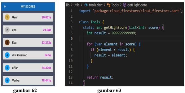

File tools.dart mempunyai banyak fungsi seperti dari memberikan limit pada waktu yang bisa dimasukkan ke primary screennya, lalu ada fungsi untuk mengurutkan skor dari yang paling cepat hingga skor yang paling lambat.
Lalu ada beberapa file lagi yang bisa diakses dari link github akan dilampirkan di bawah. Beberapa file ini memiliki fungsi-fungsi tertentu dan akan di panggil ke dalam 1 file yaitu file “scbd_screen.dart”. Pada file scbd_screen.dart ini merupakan bagian terpenting dari keseluruhan program yang kita buat.

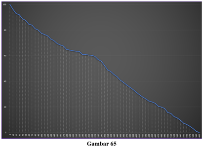

Step 24: Percobaan Ke-1
Percobaan pertama dilakukan dengan memainkan game sampai baterai gamepad habis. Baterai disebut habis ketika tegangan baterai sama dengan 3.3 volt (dianggap baterai = 0%), yang merupakan tegangan minimum untuk menyuplai ESP32. Pengambilan data dimulai pada saat tegangan baterai adalah 4 volt (dianggap baterai = 100%) yang merupakan tegangan maksimum dari baterai lipo 1s yang digunakan. Berdasarkan percobaan yang dilakukan ini, didapat grafik seperti gambar di atas. Dari percobaan ini juga didapat bahwa lama baterai dapat bertahan adalah sampai dengan 600 menit atau 10 jam.
Step 25: Percobaan Ke-2

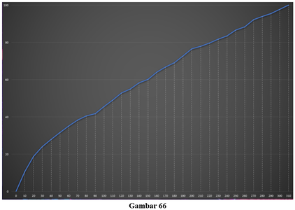

Percobaan kedua dilakukan dengan mengecas baterai sampai 100% sesuai dengan skala pada percobaan pertama. Dari percobaan yang dilakukan ini, didapat bahwa waktu yang dibutuhkan untuk mengecas baterai dari 0% sampai dengan 100% adalah 310 menit atau 5.16 jam.

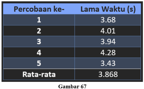

Percobaan ketiga dilakukan untuk mengetes lama waktu mengupload skor ke aplikasi dengan koneksi jaringan yang stabil. Berdasarkan percobaan yang dilakukan ini, didapat waktu rata-rata untuk mengupload skor ke aplikasi adalah 3.868 detik yang dimana ini relatif cukup cepat.

● Baterai bertahan selama 600 menit ketika gamepad dinyalakan dan dimainkan
● Dibutuhkan total waktu sekitar 310 menit untuk mengisi daya baterai sampai penuh
● Rata-rata waktu yang dibutuhkan untuk mengupload skor dengan koneksi internet yang stabil adalah 3.87 detik
