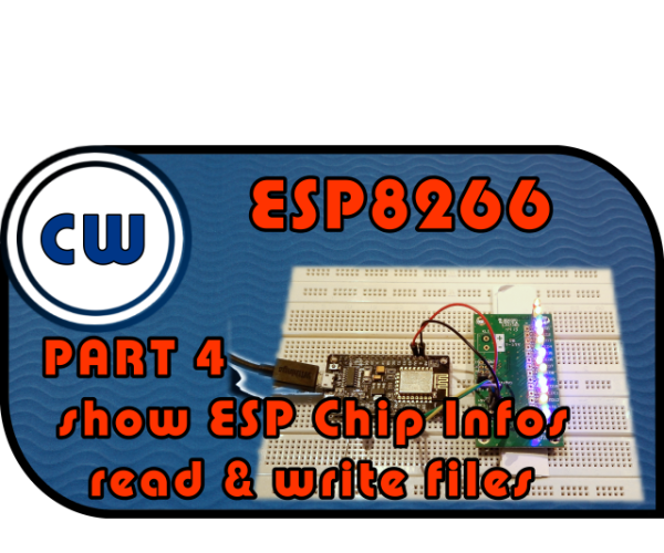

Introduction: EPS8266 WEB LED Control + JSON + SPIFFS
About: esp8266 projects
Am Ende des LED Projekts werden 16 LED mit einem I2C Treiber über eine Weboberfläche per WLAN angesteuert.
In der finalen Oberfläche werden die LED über einen Raumplan gesteuert und visualisiert.
Im ersten Teil hatte ich die Hardware und eine kleine Startseite für die LEDs erstellt.
Im zweiten Teil habe ich eine Weboberfläche mit Raumplan für die einzelnen LEDs erstellt, die LED PWM Werte werden mittels JSON (JavaScript) zurückgelesen und es gibt eine Uploadmöglichkeit für Grafiken, CSS, JS und die html Seite.
Es muss nun nicht mehr der Sketch für Anpassungen an der Weboberfläche neu hochgeladen werden und es erfolgt kein reload der Seite beim Wechsel einer LED Einstellung. =)
Step 1: Erwiterungen in CaptivePortalAdvanced.ino
In der CaptivePortalAdvanced.ino Datei ist SPIFFS für das file handling und der Servereintrag ./readLED hinzugekommen.
