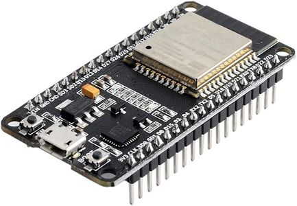

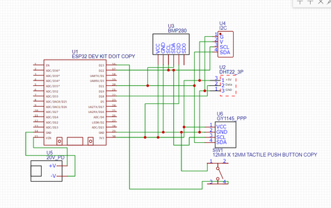

  • ESP32 WROOM-32
  • DHT22 Temperature & Humidity Sensor
  • GY-BMP280 Barometric Pressure Sensor
  • GY-1145 SI1145 UV Sensor
  • LCD 20x4 2004 with I2C

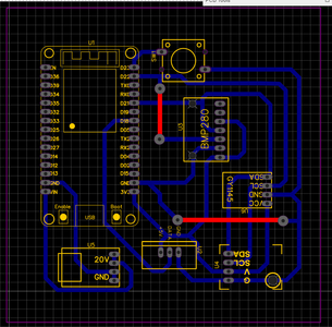

  • PCB
  • USB C Dip
  • Male to Female Pin Header
  • Male to Female Jumper Cable
  • Wrapping Wire

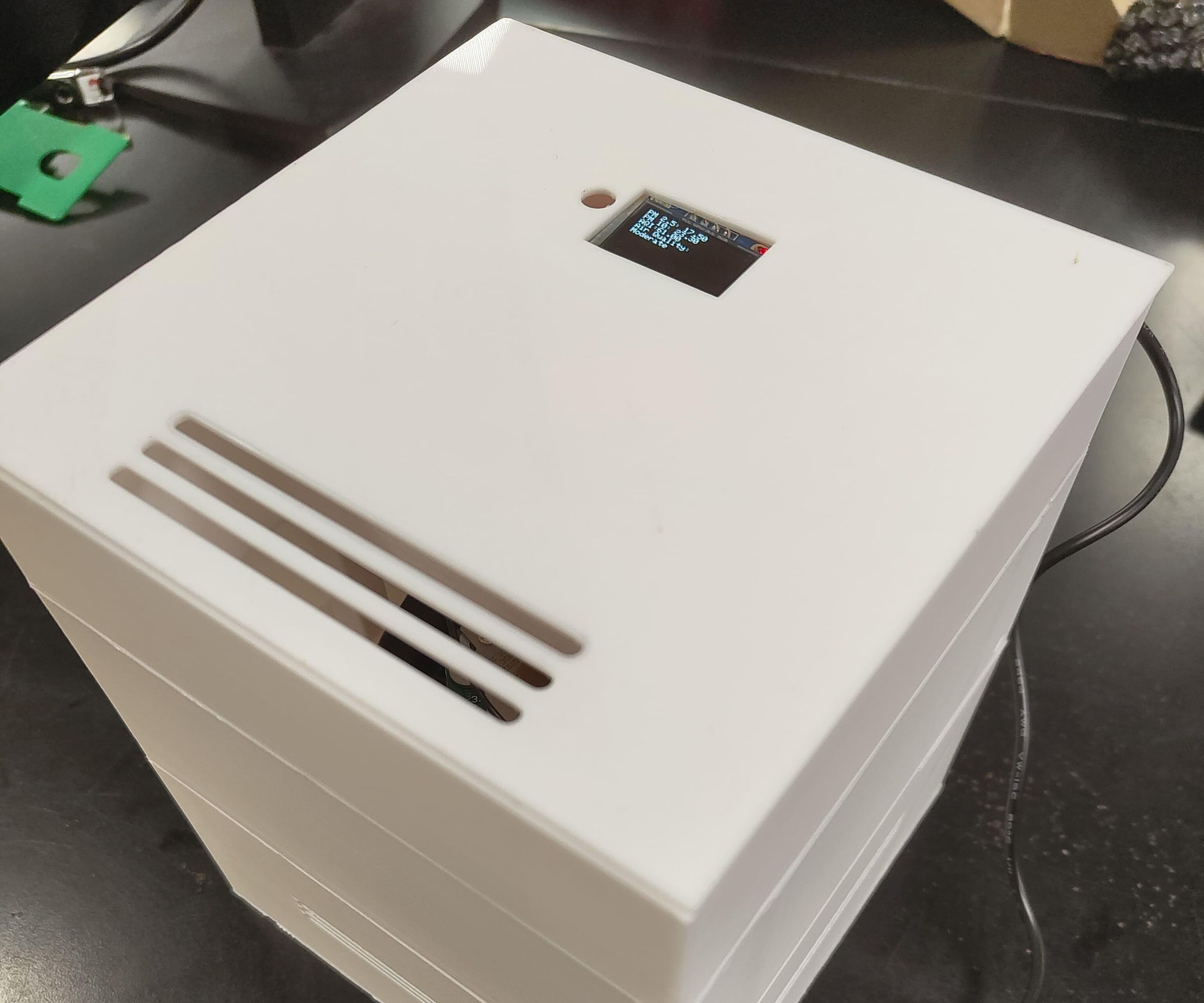

  • 3D Printed Casing
  • Acrylic Sheets

  • Layar LCD untuk melihat data di tempat

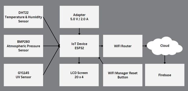

Step 2: Desain Sistem

Step 4: Cara Kerja
  1. Sambungkan alat dengan sumber daya melalui port yang sudah disediakan.
  2. Tekan tombol untuk reset WiFi yang terhubung.
  3. Hubungkan WiFi sebuah perangkat seperti Smartphone atau PC dengan WiFi ESP32-Weather-Station.
  4. Buka browser dan pergi ke 192.168.4.1 untuk mengakses WiFi Manager.
  5. Pilih SSID WiFi Anda, masukkan Password WiFi, dan klik Save.
  6. ESP32 tersambung dengan jaringan internet melalui WiFi yang telah disimpan.
  7. ESP32 menerima data dari sensor DHT22, GY-BMP280 dan GY-1145 SI1145
  8. ESP32 mengirimkan data yang diterima dari sensor tersebut kedalam RTDB (Real Time Data Base) pada Firebase.
  9. Data yang diterima pada RTDB (Real Time Data Base) dikirimkan kedalam aplikasi flutter untuk ditampilkan dalam Mobile App.
