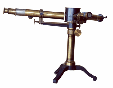

Un espectroscopio, o espectrómetro óptico, es una herramienta que se utiliza para medir las propiedades de la luz mediante el espectro electromagnético. (imagen 2)

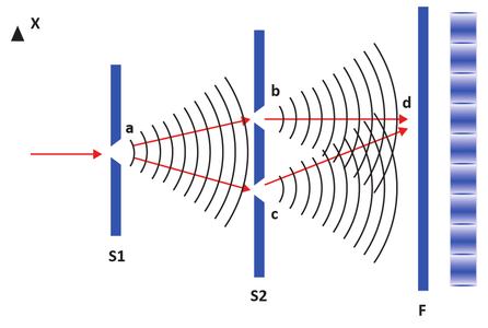

Se le denomina espectro electromagnético a la distribución energética de ondas electromagnéticas, es decir aquel campo variable resultado de la interacción de campos eléctricos y magnéticos oscilantes. (imagen 3)

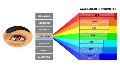

Con el espectroscopio es posible ver la luz visible, es decir la región del espectro electromagnético que el ojo humano es capaz de percibir, lo que nosotros vemos como los colores de la luz. Cada uno de estos colores tiene una longitud de onda distinta, estas se encuentran entre los 4 X10 a la -7 m y 7.5 X 10 a la -7 m. (imagen 4)

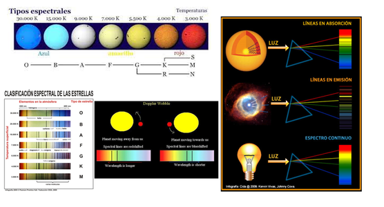

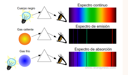

En astronomía la espectroscopia tiene millones de aplicaciones distintas sobre todo si consideramos el espectro de emisión y absorción. El espectro de emisión es la luz reflejada por un gas y el espectro de absorción el que es absorbido por un gas. En escalas astronómicas esto significa que puede ser la luz emitida o absorbida por una estrella. Es importante considerar que ambos espectros son complementarios y únicos para cada compuesto como se muestra en la imagen.(imagen 5) Aquí podemos ver que la pate negra del espectro de emisión corresponde a el espectro de absorción del gas. Adicional es importante considerar que estos espectros son únicos para cada compuesto aquí algunos ejemplos (imagen 6)
En la practica el espectro electromagnético dice mucho acerca de objetos astronómicos como las estrellas, las nebulosas y objetos celestiales en general. A partir de este los científicos pueden identificar variables como la temperatura, composición, luminosidad, masa, densidad, distancia e incluso movimiento de los astros (imagen 7 y 8) .

Esto pasa porque la luz se difracta debido a las propiedades del CD. La difracción es el cambio de frente o desviación de una onda al pasar por un obstáculo o apertura cuyas dimensiones son tan pequeñas que son comparables a la longitud de onda del rayo de luz incidente el cual se extiende en una sombra geométrica. Estas ondas desviadas interfieren entre si en algún punto generando una cierta distribución de intensidad llamada patrón de difracción.
