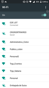

- Ir a configuraciones de red, y buscar la red ESP_IOT
- Poner la clave para conectarse, la clave por defecto es 123456789, pero pueden cambiarla cuando lo están programando

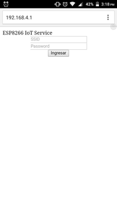

- Ir al buscador de su celular y en la barra de direcciones poner 192.168.4.1, presionar enter(o su equivalente!), y esperar a que la página cargue.
- Una vez cargado vamos a ver un formulario para ingresar el nombre de la red de nuestra casa u oficina
- Ponemos el nombre de nuestro wifi
- Ponemos la clave
- Click en ingresar
- Esperar un momento hasta que se conecte al wifi

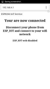

- Una vez listo nos redirige a otra página que nos indica que ya nuestro ESP_IOT está conectado a internet y debemos seguir los pasos que ahí indica.
Que esté conectado a internet no es garantía que esté reportando a Adafruit si cometimos algún error poniendo nuestro usuario o IOKEY
Si dura demasiado cargando la última página puede ser que esté teniendo problemas para conectarse a nuestro wifi, si esto pasa, desconectar el Huzzah del cargador e iniciar el procedimiento nuevamente para conectarlo a internet.
