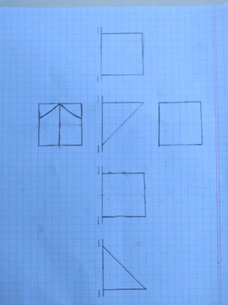

Step 1: Cortar Los Materiales a Medida

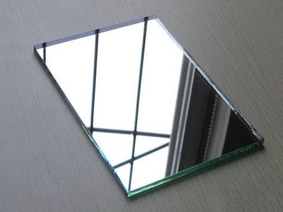

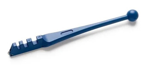

Usando el cortavidrios, cortar: 2 triángulos de 28x30cm y un rectángulo de 22x30cm de espejo.

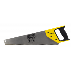

Con el serrucho, cortar: 2 triángulos de 29x31cm, un rectángulo de 23x31 (pared posterior) y un rectángulo de 23x29cm (piso) de madera.
Cortar la chapa con las tijeras con las siguientes medidas: dos de 42,5x5cm (laterales) y dos de 26x4cm (arriba y abajo de la tapa).

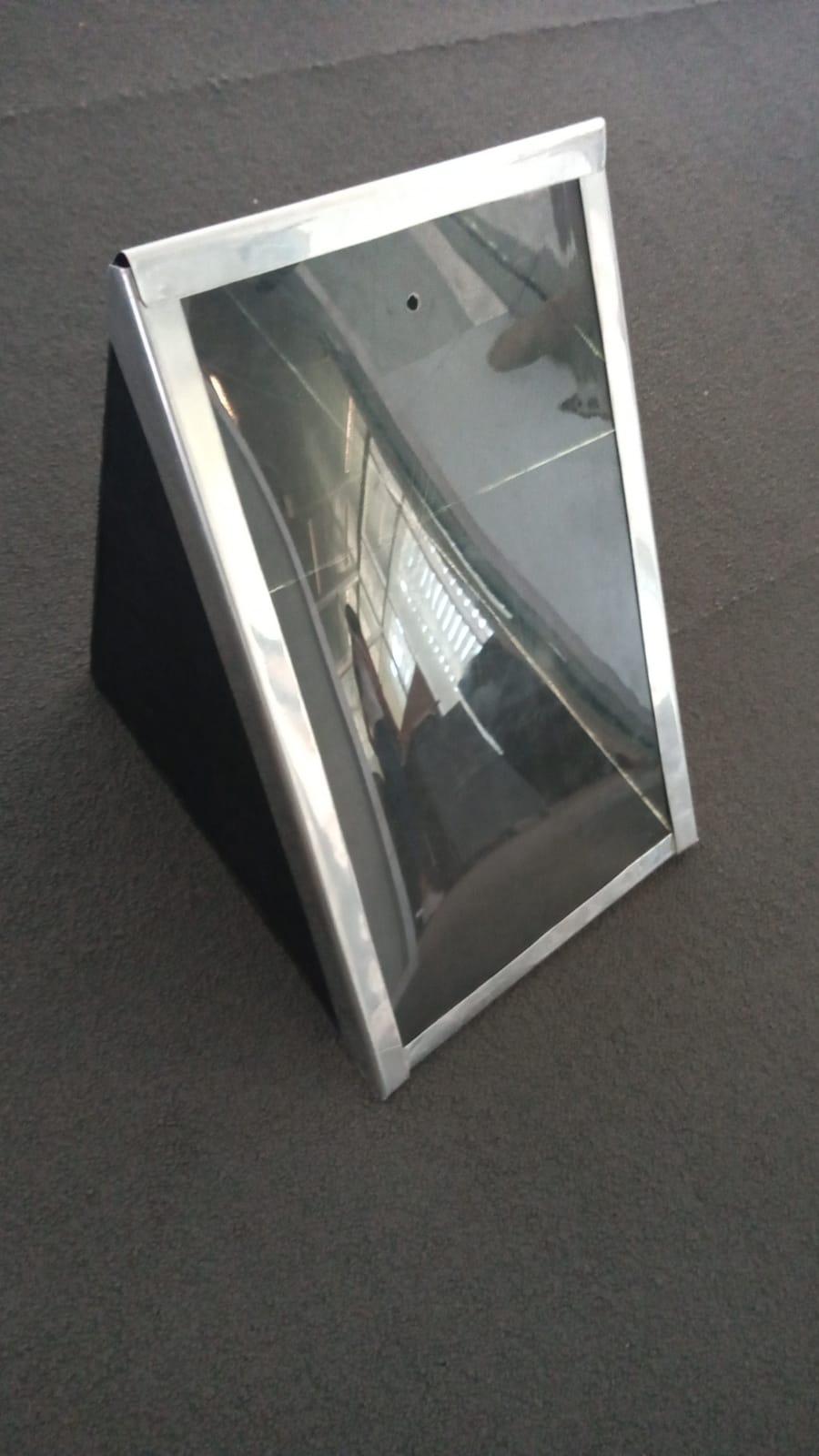

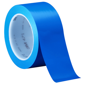

Doblar la chapa y pegarla al pedazo de policarbonato compacto con cinta doble faz, de modo que esta quede como un marco para la tapa del horno. El policarbonato cumple la función de crear un efecto invernadero en el horno, es decir, permite que pase la luz pero impide que salga el calor, haciendo que la temperatura se eleve mucho más. (El agujero que se ve en las imágenes no debe ser perforado en la tapa del horno, este fue hecho para introducir el termómetro y realizar las pruebas).

Pegar las partes de madera entre ellas con poxipol, dándole la forma al horno. Esta estructura con forma triangular está diseñada de tal manera que el horno reciba la luz del sol en directamente, evitando así tener que inclinar el horno porque está siendo tapado por su sombra.

Pegar con poxipol los pedazos de vidrio espejo triangulares en las paredes laterales del interior del horno y el pedazo rectangular en la pared interior del fondo. Estos espejos cumplen la función de reflejar la luz para concentrarla en un punto y aumentar la temperatura.
